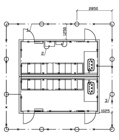

СП/ОЭнТ— 1 —20—У1 размеры
ЭПГК- 1000/08—ЭС
СП/ОЭнТ— 1 —20—У1
Изм
Лист
Ыедок
Подп.
Дата
Разраб
Основные размеры здания

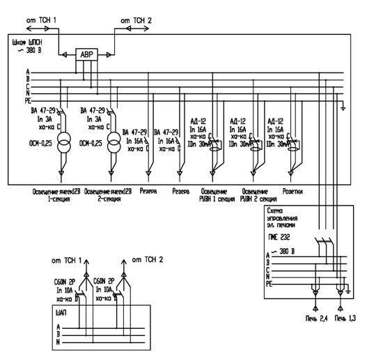

Принципиальная однолинейная схема РУ-СТ20
ЭПГК- 1000/08—ЭС
СП/ОЭнТ— 1 —20—У1
Изм
Лист
Ыедок
Подп.
Дата
Разраб
Принципиальная однолинейная схема РУ-СТ20 (аналог RM-6.SM—6)

Компоновка оборудования РП с ячейками РУ-СТ20
ЭПГК- 1000/08—ЭС
СП/ОЭнТ-1-20-У1
Изм
Лист
Ыедок
Подп.
Дата
Разраб
Компоновка оборудования РП с ячейками РУ-СТ20 (аналог RM—6.SM—6)
Стадия
Лист
Листов
Пров.
Р
64
Т. контр.
Н. кон тр.
ЗАО "ХК "ОЭнТ" г.Москва
Утв.

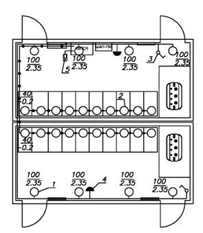

СП/ОЭнТ— 1 —20—У1 освещение
Марка Поз.
Обозначение на плане
Наименование оборудования
Кол.
Обозначение
Примечание
8
НПП-03-100-005
Устанавливаются в РУВН
Светильники с лампами накаливания 12В
ПСХ 60-002
Устанавливаются в кабельном подвале
Выключатель поворотный
А016-001
Розетка
РА16-236
Датчик температуры
ДТКБ53
Примечание:
Напряжение питания сети освещения ~220 В.
Напряжение питания сети освещения подвального помещения ~12В 100 —Мощность лампа в светильнику Вт
2,35м—Высота подвеса светильника над полом, м
Линия осветительной сети прокладывается в металлорукавах РЗ-ЦХ—20 на высоте 2,4 м Спуски к розеткам и выключателям выполняются в металлорукавах РЗ-ЦХ—20. Металлорукав крепится к стенам держателями 20мм .
Светильники ~220 В крепятся на стенах
Штепсельные розетки ~220 В устанавливаются на высоте 0,8 м от пола
Светильники 12 В подвального освещения в РУВН смонтировать на стенах на расстоянии —0,2 м. от потолка
Датчик температуры устанавливается на стену на высоте 2м.

Собственные нужды
ЭПГК- 1000/08—ЭС
СП/ОЭнТ- 1-20-У1
Изм
Лист
Ыедок
Подп.
Дата
Разраб
Собственные нужды.
