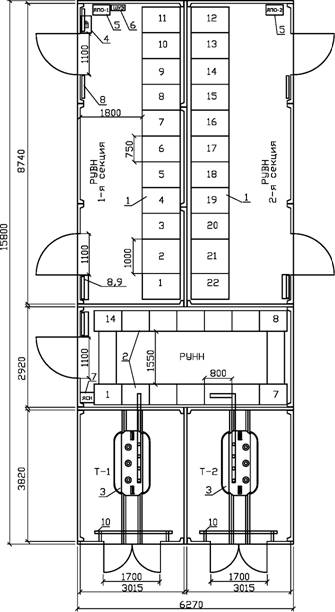

РТП/ОЭнТ- 1(Д)-10/0,4- У1
КСО-298П
22
ХК«ОЭнТ», ОАО "Самарский Трансформатор"
BB/TEL-10
ВБП-10 ВВУ-СЭЩ- 10
EVOLIS ЗАН-5 SION ЗАЕ
VD4 ВВСТ-10 ЗАН-5
РК«Таврида Электрик» ОАО"НПП "Контакт" ЗАО ГК
КСО-298 MSM-S
«Волжанка»
24
«Электрощит" Schneider Electric
КРУ-2008Н
22
Siemens ABB ОАО "Самарский
КС-10(аналог D- 12Р)
Трансформатор Siemens
Для всех ячеек схемы управления и автоматики могут быть выполнены как на основе реле, так и с использованием микропроцессорных устройств, таких как: Сириус, УЗА, Siemens Siprotec, Sepam 1000+, ABB Spac, REF, TOP-200, БМПЗ, БИМ и др.
РУ-0,4 кВ комплектуется панелями серии ЩО-02 производства ХК«ОЭнТ». Максимально возможное количество отходящих линий 0,4 кВ- 40 штук. В качестве коммутационных аппаратов предусмотрено использование автоматических выключателей типа ВА, ВА/СЭЩ (ЗАО ГК «Электрощит»), LS Susol LS Industrial Systems), Masterpact NT или NW(Schneider Electric), Compact NS (Merlin Gerin), ABB E2 или E3, Siemens, PMC (Moeller Electric) или предохранителей.

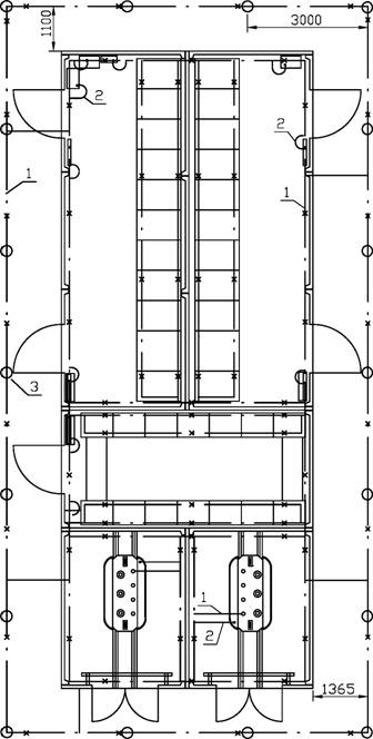

В табл. 1.2 приведены конструктивные характеристики РТП.
Таблица 1.2
Конструктивные характеристики РТП/ОЭнТ-1-10/0,4-У1
Габариты, мм (BxLxH)
S, м2
15800x6270x5085
99,066

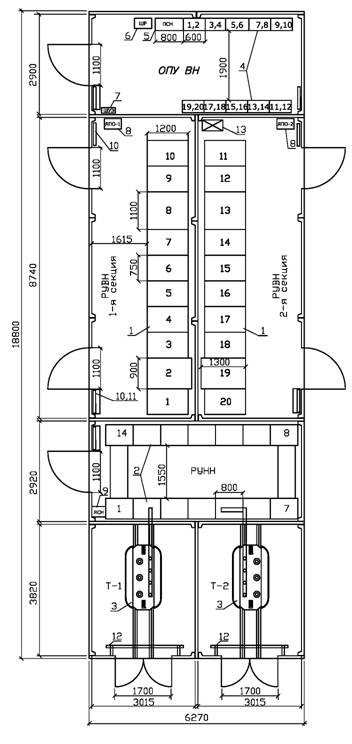

При необходимости увеличения (уменьшения) количества ячеек в РУ-ВН возможно изменение габаритов помещения, за счёт увеличения (уменьшения) числа стеновых панелей.
В состав РТП может входить оперативный пункт управления (ОПУ). При наличии ОПУ структура условного обозначения следующая РТП/ОЭнТ-1Д-10/0,4-У1. В этом случае габариты помещения увеличиваются за счет увеличения числа стеновых панелей. В ОПУ устанавливается шкаф управления РЗиА, в котором установлена схема управления положения выключателя, тележки и заземлителей. В ОПУ так же устанавливаются шкафы собственных нужд, сигнализации, телемеханики, АСКУЭ и противопожарной сигнализации.
В табл. 1.3 приведены конструктивные характеристики РТП с ОПУ.
Таблица 1.3
Конструктивные характеристики РТП/С)ЭнТ-1Д-10/0,4-У1
S, м2
18800x6270x5085
117,876

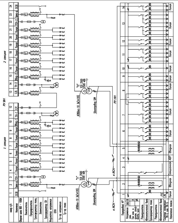

схема КСО-298П и ЩО-02
ЭПГК- 1000/08—ЭС
РТП/ОЭнТ- 1 - 10/0,4-У1
Изм
Лист
№ документа
Подп.
Дата
Разраб
Принципиальная однолинейная схема КСО-298П и ЩО-02
Стадия
Лист
Листов
Пров.
Р
Т. кон тр.
Н. контр.
ЗАО "ХК "ОЭнТ" г.Москва
Утв.

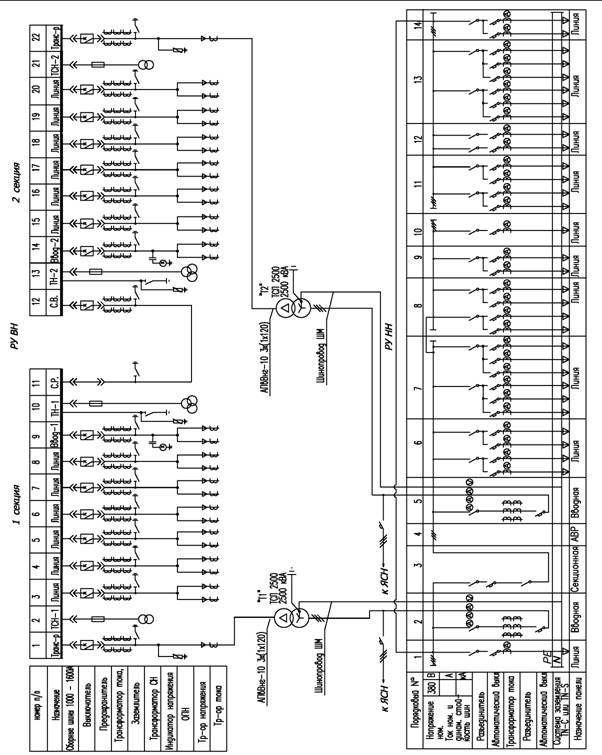

схема KCО—298MSM — Волжанка и ЩО—02
ЭПГК- 1000/08—ЭС
РТП/ОЭнТ- 1Д- 10/0,4—У1
Изм
Лист
№ документа
Подп.
Дата
Разраб
Стадия
Лист
Листов
Пров.
Р
11
Т. кон тр.
Н. контр.
Утв.

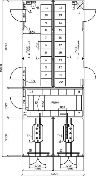

Компоновка оборудования РТП с ячейками КСО-298П и ЩО-02
Спецификация оборудования
Наименование
Обозначение
кол.
1.
Камера сборная одностороннее обслуживания
КСО-298П
22.
2.
Панель распределительного щита одностороннего обслуживания
ЩО—02
14.
3.
Трансформатор
ТСЛ 2500кВА
2.
4.
Шкаa распреде­лительный РУВН
ШР
1.
5.
Шкаф освещения подвала секции 1(2)
ЯПО
2.
6.
Шкаф управления электропечами
ШУЭ
1.
7.
Шкаф собственных нужд РУНН
ЯСН
1.
8.
Тепловой конвертор
ЭВНБ-1.5М 1,5кВт
5.
9.
Полка инвентарная
3.
Барьер съемный
2.
ЭПГК- 1000/08—ЭС
РТП/ОЭнТ- 1 - 10/0, 4-У1
Изм
Лист
№ документа
Подп.
Дата
Разраб
Стадия
Лист
Листов
Пров.
Р
14
Т. кон тр.
Н. контр.
ЗАО "ХК "ОЭнТ" г. Москва
Утв.
Компоновка оборудования РТП с ячейками KCО-298MSM-S "Волжанка" и ЩО-02
Наименование
Обозначение
кол.
1.
24.
2.
ЩО—02
14.
3.
Трансформатор
ТСЛ 2500кВА
2.
4.
Шкаф управления и РЗиА
ШУ
24.
5.
Панель собственных нужд
ПСН
1.
6.
Шкаф распредели­тельный РУВН и ОПУ
ШР
1.
7.
ШУЭ
1.
8.
ЯПО
2.
9.
ЯСН
1.
Тепловой конвертор
ЭВНБ- 1,5М 1,5кВт
7.
11
Полка инвентарная
4.
Барьер съемный
2.
13.
Тележка для
выката выключателя
1.

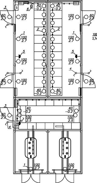

Примечание:
Напряжение питания сети освещения
~220 а
Напряжение питания сети освещения подвального помещения ~12В
—Мощность лампы в светильнику Вт
—Высота подвеса светильника над полом м
Светильники наружного освещение крепятся над дверью. Выключатели устанавливаются на высоте 1,6 м.
Линия осветительной сети прокладывается в металлорукавах РЗ-ЦХ—20 на высоте 3 м. Спуски к розеткам и выключателям выполняются в металлорукавах РЗ-ЦХ—20. Металлорукав крепится к стенам держателями 20мм .
Светильники ~220 В крепятся на стенах
Штепсельные розетки ~220 В устанавливаются на высоте 0,8 м от пола
Светильники 12 В. подвального освещения в РУВН смонтировать на задних стенках кабельных отсеков на расстоянии —0,2 м от потолка В РУНН на стене на расстоянии —0,2 м от потолка
10. Датчик температуры устанавливается на стену на высоте 2м.
Освещение
Марка Поз.
Обозначение на плане
Наименование оборудования
Кол.
Обозначение
Примечание
НПП-03-100-005
Устанавливаются в РУВН РУНН и отсеках силовых тр-ров
Светильники с лампами накаливания 12В
24
ПСХ 60-002
Устанавливаются в кабельном подвале РУВН, РУНН
ПСХ 60-002
Выключатель поворотный
8
А016-001
Розетка
РА16-236
Датчик температуры
ДТКБ53
ЭПГК- 1000/08—ЭС
Изм
Лист
№ документа
Подп.
Дата
Разраб
Освещение
Стадия
Лист
Листов
Пров.
Р
Т. кон тр.
Н. контр.
Утв.

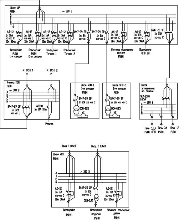

Собственные нужды
ЭПГК- 1000/08—ЭС
РТП/ОЭнТ- 1Д-10/0,4-У1
Изм
Лист
№ документа
Подп.
Дата
Разраб
Собственные нужды.
Стадия
Лист
Листов
Пров.
Р
21
Т. кон тр.
Н. контр.
ЗАО УК "ОЭнТ" г. Москва
Утв.
