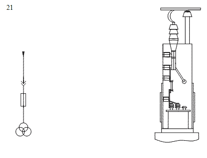

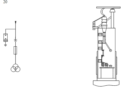

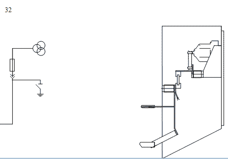

Отдельно стоящие шкафы по схемам 20 и 21 изготавливаются только с трансформатором напряжения НАМИТ-10 на 6 или 10 кВ. Навесной шкаф с ТН по схеме 32 – с трансформаторами напряжения ЗНОЛ.09-6(10); ячейки ввода (вывода) по схемам 03, 04, 10 и 11 – только с трансформаторами напряжения НОЛ.08-6(10).

Шкафы по схемам 15, 20 и ячейки по схемам 24, 25 изготавливаются только с разрядниками РВО-6(10); шкаф по схеме 16 – с разрядниками РВРД-6(10).

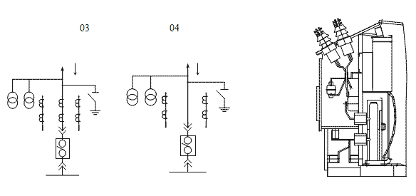

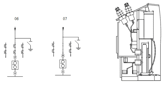

Для осуществления воздушного ввода на ток более 1600 А используются ячейки по схемам 01 или 03 и 06, а также 02 или 04 и 07, включенные параллельно с помощью шинных перемычек.

03
Воздушный ввод (вывод)
630; 1000; 1600
У1; ХЛ1

06
Воздушный ввод
1600
У1; ХЛ1
07

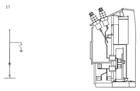

схема соединений главных цепей ячеек и шкафов КРУ К-59 №17
№ схемы
Назначение ячейки
Номинальное напряжение, В
Климатическое исполнение
16
Для подключения к ТСН до 250 кВА
У1; ХЛ1

Отдельно стоящий шкаф с трансформатором напряжения
6; 10
УХЛ1
схема соединений главных цепей ячеек и шкафов КРУ К-59 №21
№ схемы
Назначение ячейки
21
6; 10
УХЛ1

32
№ схемы
Назначение ячейки
32
Навесной шкаф с ТН
6; 10
У1

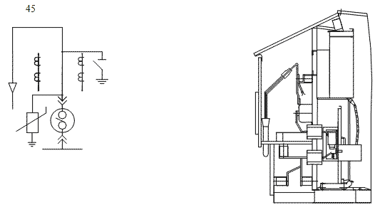

45
Ячейка вакуумного контактора
КВТ-6¸10-4/400 с ОПН
400
У1; ХЛ1

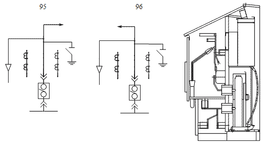

95
№ схемы
Назначение ячейки
Номинальный ток, А
95
Каб. Ввод с боковым выводом вправо к ТСН
630; 1000; 1600
У1; ХЛ1

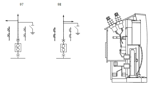

97
№ схемы
Назначение ячейки
Номинальный ток, А
97
Каб. Ввод с боковым выводом влево к ТСН
630; 1000; 1600
У1; ХЛ1
98

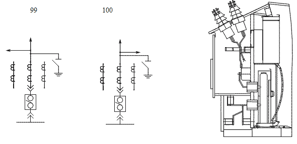

99
№ схемы
Назначение ячейки
Номинальный ток, А
99
630; 1000; 1600
У1; ХЛ1

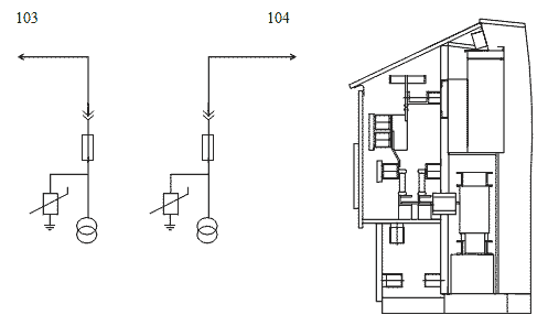

Ячейка с ТСКС
У1; ХЛ1
104
Ячейка с ТСКС

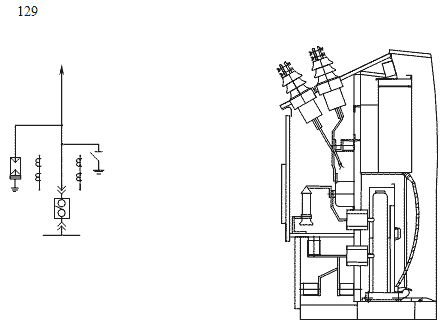

129
Ячейка ввода для организации пункта автоматического секционирования
630
У1
