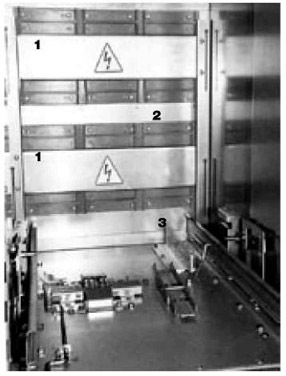

Отсек коммутационного аппарата
Для безопасности персонала предусмотрены металлические защитные шторки (1), устанавливаемые напротив направляющих для неподвижных штекерных контактов (2), которые предотвращают доступ
к силовой цепи, обеспечивая защиту в тех случаях, когда выдвижной элемент находится в разомкнутом / контрольном состоянии или извлечен из отсека.
После извлечения выдвижного элемента каждая шторка может в отдельности закрываться путем установки навесного замка.
При использовании опции взаимоблокирующих шторок независимое открытие верхней или нижней шторки возможно только с использованием дополнительно поставляемого специального инструмента.

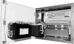

Отсек низковольтной аппаратуры
Сборная шина состоит из плоских медных шин с закругленными краями.
Сборная шина
Данный отсек содержит вспомогательные схемы управления, измерения, защиты, контроля состояния, связи и других взаимодействующих систем.
Этот независимый отсек представляет собой отдельный узел и поставляется в полностью собранном и протестированном виде.

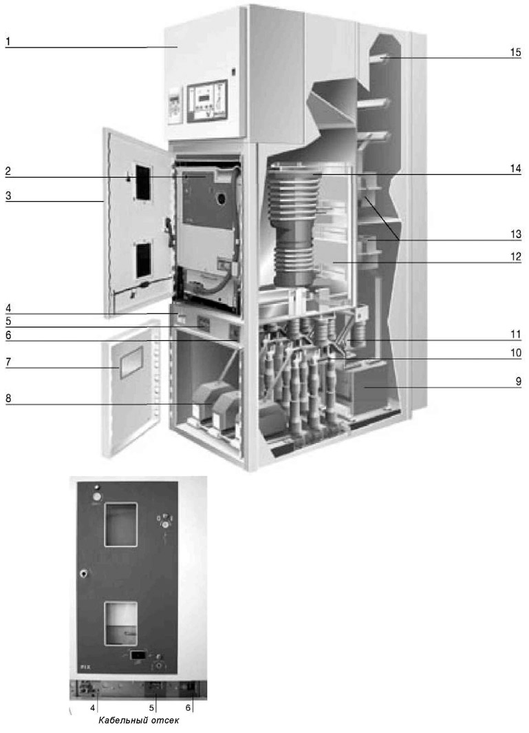

Составные элементы PIX
- Отсек низковольтной аппаратуры.
- Силовой выключатель.
- Дверца отсека коммутационного аппарата.
- Механизм управления заземляющим разъединителем.
- Индикатор наличия напряжения.
- Мнемосхема с указателем положения заземляющего разъединителя.
- Панель кабельного отсека.
- Трансформатор напряжения.
- Трансформатор тока.
- Кабельное присоединение.
- Заземляющий разъединитель
- Защитные шторки для фидера.
- Кожух из твердой изоляции.
- Металлические шторки для кабеля.
- Сборные шины.
Составные элементы КРУ PIX
