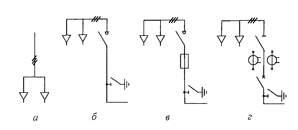

Схема, тип выключателя и масса различных шкафов УВН
Тип
Схема
Тип выключателя
Масса, кг
УВН-ВВ
Рис. г
BB/TEL-630/10/20
500
ШВВ-2
Рис. в
ВНП-10/630
330
ШВВ-2
Рис. б*
ВНП-10/630
330
ВВ-1
Рис. а
43
* Применяется для КТП-1600.
Однолинейные схемы главных цепей УВН КТП производства Хмельницкого трансформаторного завода
Однолинейные схемы главных цепей УВН КТП производства Хмельницкого трансформаторного завода: а — ВВ-1; б — ШВВ-2 (применяется для КТП-1600); в — ШВВ-2; г - УВН-ВВ
