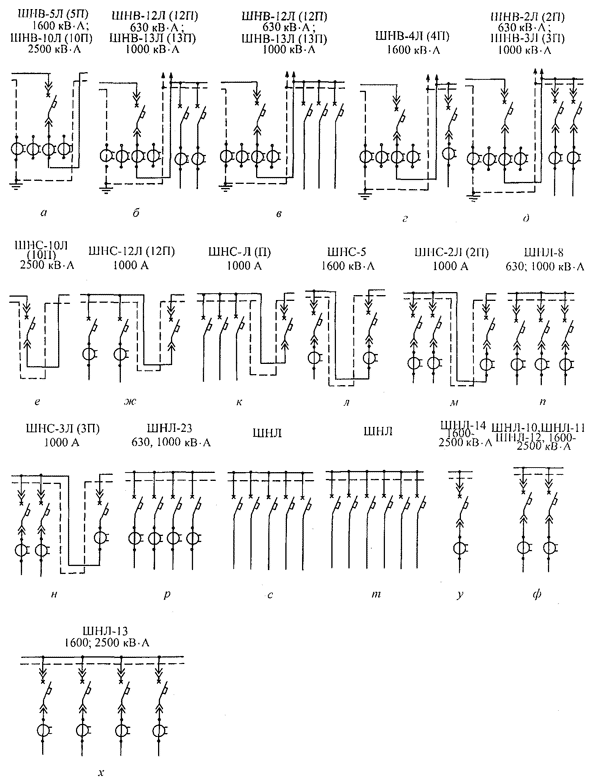

Однолинейные схемы главных цепей шкафов РУНН КТП производства Хмельницкого трансформаторного завода
На схеме не показаны PEN проводники отходящих линий
