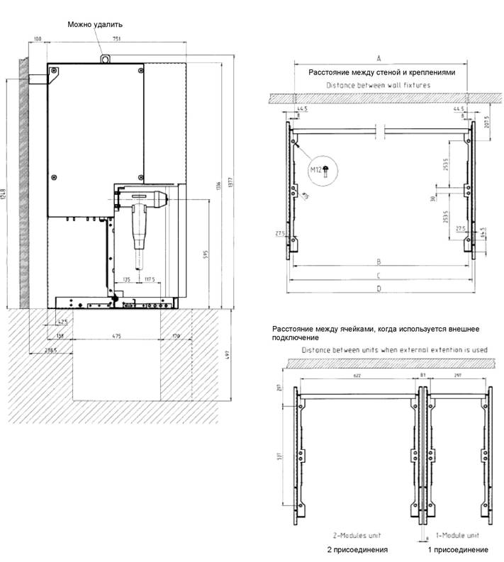

Установка ячейки
Основание должно быть ровным и скрепленным болтами в соответствии с приведенными на рисунке размерами.
A
B
C
D
1 присоединение
281
297
336
371
2 присоединения
606
622
661
696
3 присоединения
931
947
986
1021
4 присоединения
1256
1272
1311
1346
5 присоединений
1581
1597
1636
1671

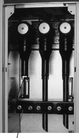

4.1 Кабельный отсек
Снятие крышки кабельного отсека:
Внимание!
1. Ослабить болты крышки кабельного отсека, подтянуть и затем снять крышку.
Крышка кабельного отсека может иметь блокировку от положения заземлителя. Когда блокировка установлена, доступ в кабельный отсек может осуществляться только при включенном заземлителе.
Снять переднюю часть
2. Снять переднюю часть.
Передняя часть снята
3. Передняя часть снята.
4.Открутив болты А и В, можно снять панель.

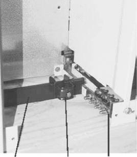

4.2 Подключение кабелей
Подключение кабелей
Балка для крепления кабелей    Скоба Шина заземления

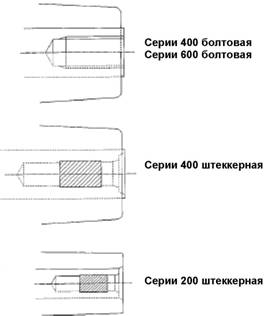

SafeRing/ SafePlus оборудованы вводами, соответствующими стандартам DIN47636T1 & T2/EDF HN 525-61 для кабельных вводов. Все вводы расположены на одинаковой высоте от пола и закрыты крышкой кабельного отсека. SafeRing / SafePlus могут поставляться с различными типами вводов для соответствующих типов присоединений.
Вводы
Модуль C
Модуль F
Модуль V
Серия 200 штекерная
X
X
Серия 400 штекерная
X
X
X
Серия 400 болтовая
X
X
X
Серия 600 болтовая
X
Кабельные адаптеры
Кабельные адаптеры
Рекомендуются следующие типы:
ABB Kabeldon
ABB Kabel und Draht
Elastimold
Raychem
Cooper
3M
Смотрите документацию производителей для более подробной информации.
Инструкция по установке должна прилагаться с поставляемыми адаптерами. Убедитесь, что вводы при поставке тщательно смазаны силоксаном. Внимание!
Регулируемая балка для крепления кабелей
Регулируемая балка для крепления кабелей (дополнительное оборудование).
В присоединении, где кабели не подключены, заземлитель должен быть заблокирован в заземленном положении или на вводы должны быть установлены заглушки перед вводом устройства в эксплуатацию.

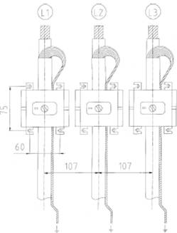

4.3 Трансформаторы тока и релейная защита
Реле защиты устанавливается в каждом модуле с вакуумным выключателем. Кабели вторичных соединений расположены в кабельном отсеке и готовы для подключения к трансформаторам тока.
Перед установкой проверьте тип трансформаторов тока.
Все трансформаторы тока должны быть установлены до подключения кабеля.
Экран кабеля необходимо пропустить через сердечник трансформатора тока (см. рис слева) и соединить с шиной заземления в кабельном отсеке. В кабельном отсеке расположена плата для крепления трансформаторов тока.
После установки трансформаторов тока необходимо подключить к реле вторичные кабели, для чего ознакомьтесь с документацией реле.

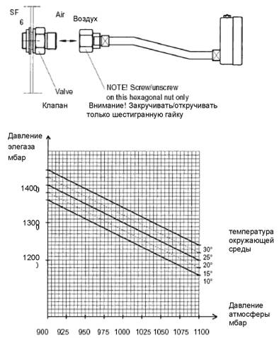

4.4 Давление элегаза
SafeRing / SafePlus содержат элегаз с номинальным давлением 1.4 атм. при 200С.
SafeRing/ SafePlus «запаяны» на весь срок службы и снабжены индикаторами давления с температурной компенсацией. Устройство с температурной компенсацией подающее электрический сигнал при понижении давления может быть установлено по заказу.
Указатель в зеленой области - давление в устройстве нормальное. Указатель в красной области - давление в устройстве пониженное.
Давление элегаза
Дозаправка элегаза в SafeRing/SafePlus
Необходимо следующее оборудование: баллон с элегазом с манометром и редукционным клапаном, адаптер, устройство измерения давления
Снять переднюю крышку и открутить манометр
Прикрутить (усилие затяжки 45Н) адаптер
Перед подключением шланга от баллона с элегазом к адаптеру необходимо удалить воздух из него, пропустив небольшое количество элегаза.
Когда газ заполняет модуль, следите за манометром на баллоне. Когда он покажет 0,4 бар при температуре 20°C (абсолютно 1,4 бар), необходимо прекратить заправку. Для других условий см. график выше.
Отсоедините шланг и подключите прибор для измерения давления в ячейке.
При давлении 0,4 бар (абсолютно 1,4 бар) отсоедините адаптер и прикрутите с усилием натяга 45Н манометр.
Убедитесь в герметичности подключения манометра.
