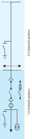

2.1
12 , 17.5 кВ
Ширина | мм | 750 | 750 | 900 | 900 |
Высота | мм | 2698 | 2698 | 2698 | 2698 |
Высота с каналом выдувания газа | мм | 2698' | 2698" | 2698" | 2698" |
Глубина | мм | 1976 | 1976 | 1976 | 1976 |
Номинальный ток | A |
630 |
1000 |
1250 |
1600 |
Заземлитель 1-й уровень |
2-й уровень |
Количество кабельных присоединений 1-й уровень | nr. | 3 |
| 3 | 3 |
для каждой фазы 2-й уровень |
| 3 |
| 3 | 3 |
Количество трансформаторов тока для фаз (альтернативная комбинация) - 1-й уровень |
1 среднего размера |
1 удлиненного размера |
2 среднего размера |
1 среднего и 1 удлиненного размера |
Количество трансформаторов тока для фаз (альтернативная комбинация) - 2-й уровень |
Количество трансформаторов напряжения для фаз (альтернативная комбинация) - 1-й уровень |
1 неподвижной установки |
1 выдвижной с предохранителями |
Количество трансформаторов напряжения для фаз (альтернативная комбинация) - 2-й уровень |
') Высота распределительного устройства в составной конфигурации с одним и двумя уровнями такая же, как и высота шкафа е двухуровневой компоновке.
