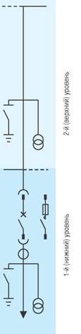

3.8 Шкаф ввода и вывода
12 кВ
Ширина мм
750
900
Высота мм
2698
2698
Высота с каналом выдувания газа мм
2698 (,)
2698 (,)
Глубина мм
1976
1976

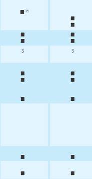

Номинальный ток A 630 (630)* 1250 (1200) 1600 (1530)
Заземлитель 1-й уровень 2-й уровень
Количество кабельных присоединений 1-й уровень Nr. для каждой фазы (максимум) 2-й уровень
Количество трансформаторов тока для фаз (альтернативная комбинация) - 1-й уровень 1 среднего размера
удлиненного размера
среднего размера
1 среднего и 1 удлиненного размера 1 однополярный тороидальный трансформатор тока (1 для трех фаз)
Количество трансформаторов тока для фаз (альтернативная комбинация) - 2-й уровень 1 среднего размера
удлиненного размера
среднего размера
Количество трансформаторов напряжения для фаз (альтернативная комбинация) 1-й уровень 1 неподвижной установки
Количество трансформаторов напряжения для фаз (альтернативная комбинация) 2-й уровень 1 неподвижной установки
*В скобках указывается значение номинального тока, относящееся к 45 °С
1) Высота распределительного устройства в составной конфигурации с одним или двумя уровнями такая
же, как и высота шкафа при двухуровневой компоновке. (2) Нельзя применять для второго уровня

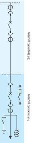

3.9 Шкаф ввод/вывод с измерением
12 кВ
Ширина мм
750 900
Высота мм
2698
2698
2698 (,)
2698 (,)
Глубина мм
1976
1976
удлиненного размера
среднего размера
удлиненного размера
среднего размера
