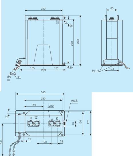

Размеры
DIN 42600 Часть 8 - узкий тип, средний размер
7.3.6 Размеры
12-17.5 кВ 1250 A
KEVCD AE KEVCD AC
KEVCD

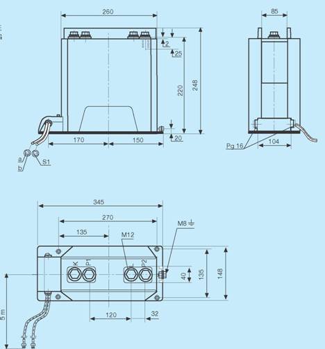

7
12-17.5 кВ 2500 A
KEVCD BE KEVCD BG
KEVCD BE KEVCD BG

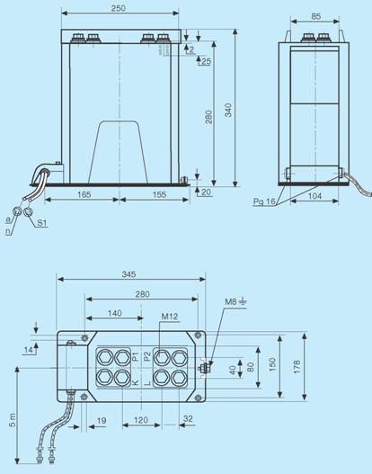

24 кВ 1250 A
KEVCD AE KEVCD AC
KEVCD AE KEVCD AC

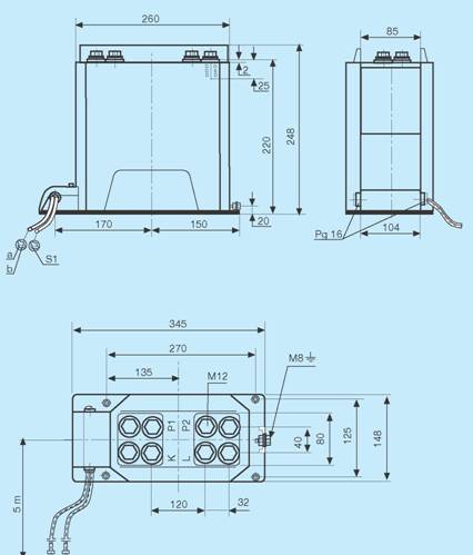

24 кВ 2500 A
KEVCD BE KEVCD BC
KEVCD BE KEVCD BC
