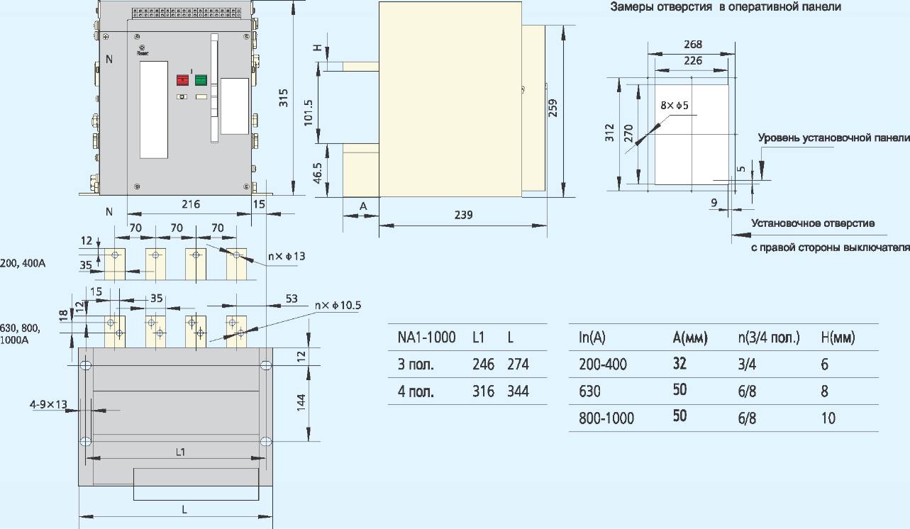

Стационарное исполнение NA1 -1000

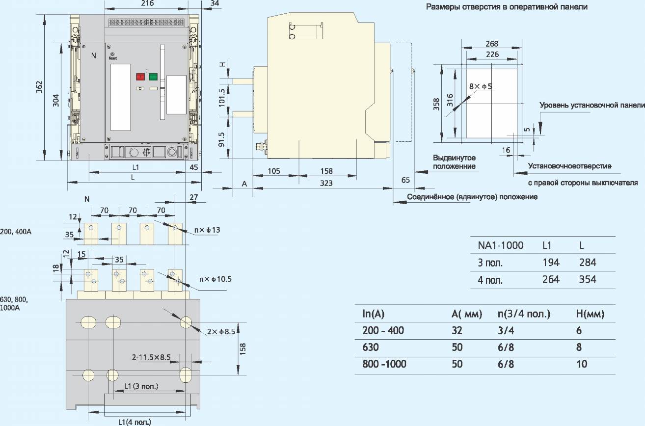

Выдвижное исполнение NA1 -1 000

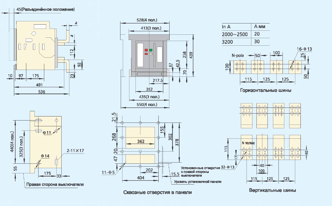

Выдвижное исполнение NA1-3200
Стационарное исполнение NA1 -3200

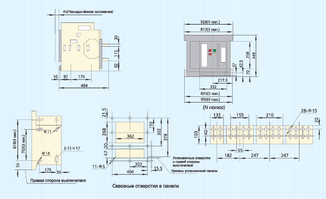

Выдвижное исполнение NA1 -6300 (In 4000А - 5000А)

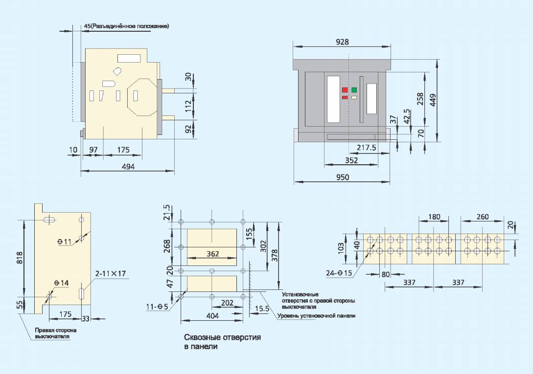

Выдвижное исполнение NA1 -6300 (ln 6300А) (3 пол.)
