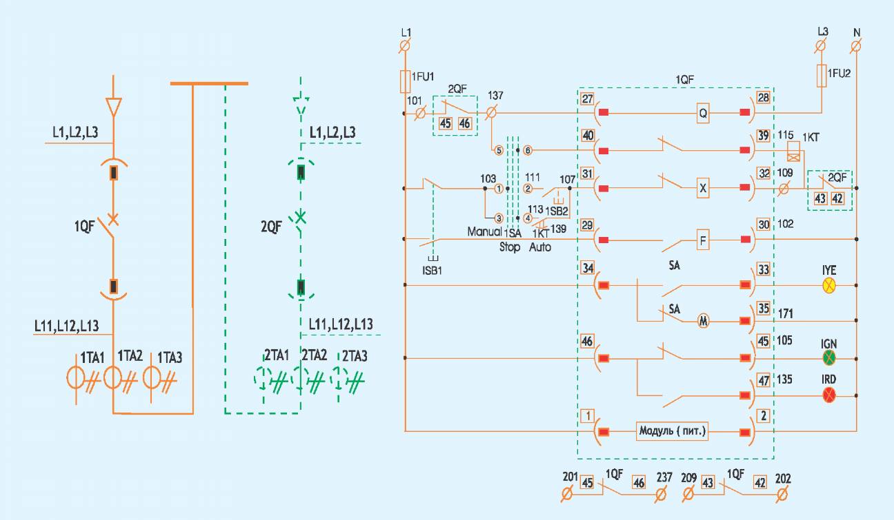

Линейная схема соединений цепей для ручного управления взводом и включением
NA1 Линейная схема соединений цепей
QF: автоматический выключатель NA1-
FU1-2: предохранители RT14-20/1 OA
SB1 —2: кнопки LA18-22 ( красная и зелёная )
YEHL: световой индикатор AD11-25—230V жёлтый
GNHL: световой индикатор AD11-25—230V зелёный
RDHL: световой индикатор AD11-25—230V красный
обозначения номера выводов замаркированы на проводах ( внутри окружности ) и на клеммной колодке выключателя Узлы установленные внутри выключателей:
Q: минимальный расцепитель напряжения (АС400В)
F: независимый расцепитель (АС230В)
X: электромагнит включения (АС230В)
М: двигатель механизма взвода (АС230В)
SA: кнопка включения двигателя ( без фиксации )
Линейная схема соединений цепей для ручного или автоматического управления взводом и включением
NA1
1QF, 2QF: автоматический выключатель NA1
1FU1-2: предохранители RT14-20/1 OA
1SB1 —2: кнопки LA18-22 ( красная и зелёная )
1SA: переключатель LW12-16/4.0081.1
1 КГ: реле времени JS14A АС230В
1YEHL: световой индикатор AD11-25—230V жёлтый
1GNHL: световой индикатор AD11-25—230V зелёный
1RDHL: световой индикатор AD11-25—230V красный
обозначение номера вывода замаркированы на проводах
Узлы, установленные внутри выключателей:
