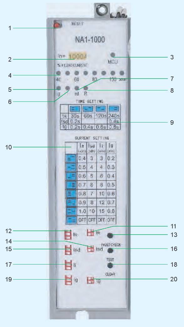

а. Микропроцессорный модуль стандартного типа (тип М ) для NA1 -1000
Микропрцессорный модуль для NA1-1000
Кнопка                "Reset" общего сброса
Маркировка     величины номинального тока
Индикатор        MCU( индикатор нормальной работы)
Индикатор        величины тока
Индикатор        срабатывания от замыкания на землю
Индикатор мгновенного срабатывания от к.з.
Индикатор срабатывания с выдержкой времени
Индикатор срабатывания от перегрузки
Панель информации о настройке задержек срабатывания
Панель                информации о настройке токов срабатывания
Переключатель             времени выдержки при перегрузке
Переключатель             номинального тока защиты от перегрузки
Кнопка                определения вида аварии на линии
Переключатель             выдержки времени срабатывания защиты от к.з.
Переключатель             тока срабатывания от к.з. ( с выдержкой времени)
Кнопка                "Test"
Переключатель             тока мгновенного срабатывания ( без выдержки )
Кнопка                сброса после автоматического отключений *
Переключатель             тока срабатывания от замыкания на землю
Переключатель             времени задержки срабатывания от замыкания на землю
* приводит модуль в состояние готовности к включению выключателя

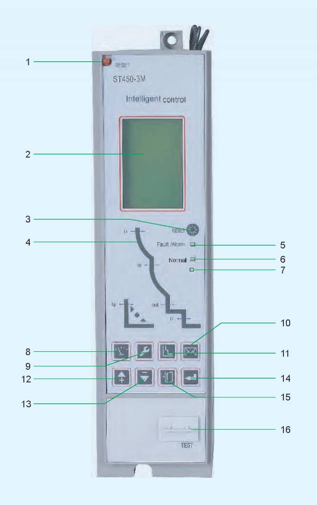

b. Микропроцессорный модуль телекоммуникационного типа (тип Н ) для NA1 -1 000
LCD        дисплей
Кнопка "Reset" сброса после автоматического срабатывания*
Индикатор защитной характеристики
Индикатор        "Fault/alarm"
Индикатор        "Normal"
Индикатор        "Communication"
Кнопка                "Test"
Кнопка                режима настроек
Кнопка                приёма данных
Кнопка                режима защитной характеристики
Кнопка                перехода вверх
Кнопка                перехода вниз
Кнопка                ввода
Кнопка                возврата
Порт     тестирования

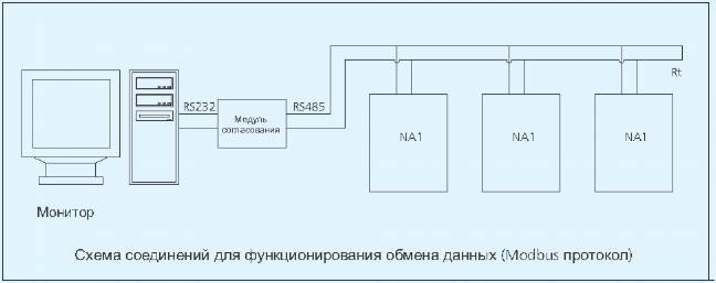

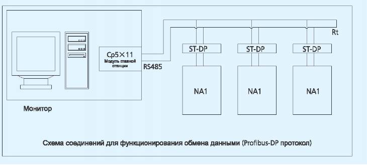

Rs485 порт для MODBUS протокола

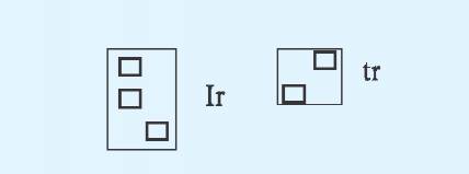

В соответствии с указаниями на панели 9, переключателями 11,14,20 установите необходимые времена задержек срабатывания. В соответствии с указаниями на панели 10, переключателями 12,15,17,19 установите необходимые значения токов. Пример 1: значение длительного тока 0.9ln, задержка срабатывания по перегрузке 60 е.. Пример 2: уставка по току срабатывания от к.з. 4ln, задержка срабатывания от к.з. 0,4 с.
NA1
NA1
Пример 1
Пример 2

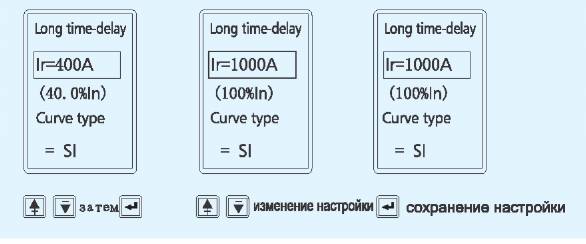

Настройки микропроцессорного модуля телекоммуникационного типа (тип Н ). Позиция 4 главного меню и пункта 1 показаний нагрузки. Показания нагрузки
NA1
NA1
NA1
Без активации других пунктов на дисплее отображается диаграмма нагрузки по фазам (" нормальное состояние" выключателя ).
NA1
Меню "Testing" (тестирование ]
Нажимите |£|J и Щ для возврата к меню нормального состояния. Для перехода к тестированию нажать и войти в меню тестирования. При отсутствии каких либо переходов в течении некоторого времени осуществляется автоматический переход к меню нормального состояния.
Меню "System data setting" (установка параметров ]
Нажмите и Щ для возврата к меню нормального состояния.. Для перехода к меню настроек наж. Q и войти в меню настроек. При отсутствии каких-либо переходов в течение некоторого времени осуществляется автоматический переход к меню нормального состояния
Меню Protection data setting" ( настройка защиты ]
Нажмите [Щ и Щ для возврата к меню нормального состояния. Для перехода к меню настроек наж. и войти в меню настроек защиты. При отсутствии каких-либо переходов в тесчение некоторого времени осуществляется автоматический переход к меню нормального состояния.
CHINT
Автоматические
выключатели
Меню "historical record and maintain" ( сохранение ранее произошедших событий и данные настроек)
NA1
НажмитеЦЦ и Щ для возврата в меню нормального состояния. Для перехода к меню данных наж. |[Й| и войдите в меню сохранённой информации. При отсутствии каких-либо переходов в течение некоторого времени, осуществляется автоматический переход к меню нормального состояния.
Субменю настроек защиты: защита в зоне токов перегрузки
NA1
Примечание: меню микропроцессорного модуля может видоизменяться пользователем.

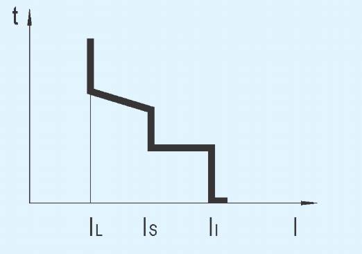

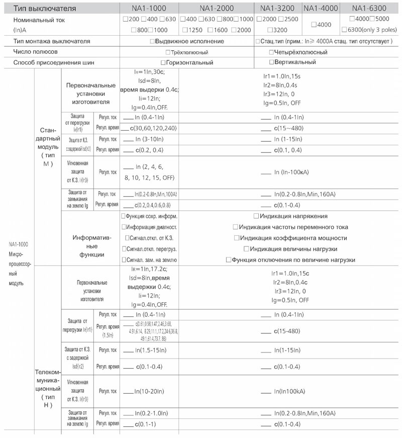

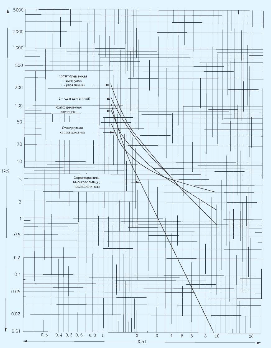

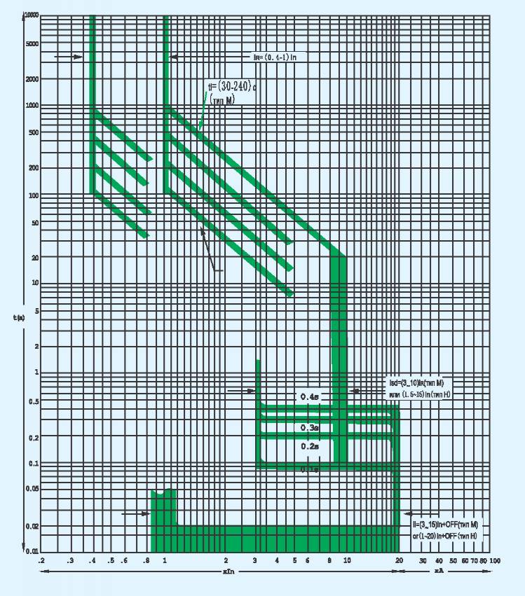

е. Время-токовые характеристики Характеристики микропроцессорных модулей
NA1
Защита в зоне токов перегрузки.
Регулируемый
ТОК (Ir)
Погрешность
Величина тока
Время срабатывания, с
Погрешность
1.05Ir
3= 7200 - не срабатывает
1.3IR
<3600 - срабатывает
(0.4-1 )ln+OFF
±10%
1.51и(тип М)
30
60
120
240
±10%
2.0Цтип М)
16.9
33.8
67.5
135
±10%
1 .51Й(тип Н)
0.61
-86
±10%
б.ОЦтип Н)
0.14-
-19.2
±10%
Защита в зоне токов короткого замыкания с задержкой.
Регулируемый ток
(Ir)
Погрешность
Регулируемое время задержки
Погрешность
Isd
ts, с
Тип М
(3—10)IR+c)FF
±10%
0.2
0.4
±15%
Тип Н
OFF+(1.5—15)IR
±10%
0.1
0.2
0.3
0.4
±15%
Защита в зоне токов короткого замыкания без задержки ( мгновенная ).
Регулируемый ток (li)
Время срабатывания
Погрешность
Тип М
(3—15)ln+OFF
<0.85li 30 мс не срабатывание, >1.15li срабатывание
±15%
Тип Н
(1 —20)ln+C)FF
=£0.85li 40 мс не срабатывание, >1.15li срабатывание

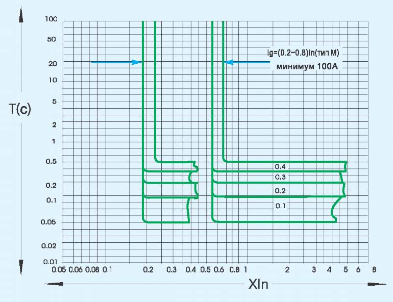

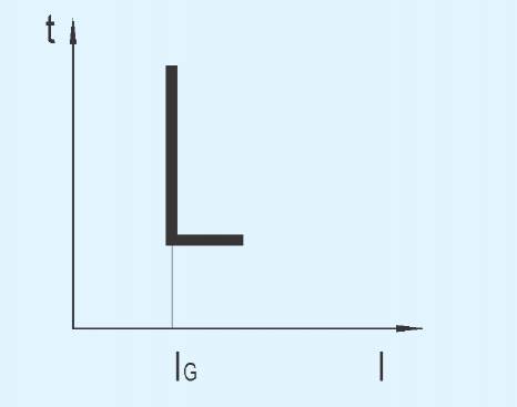

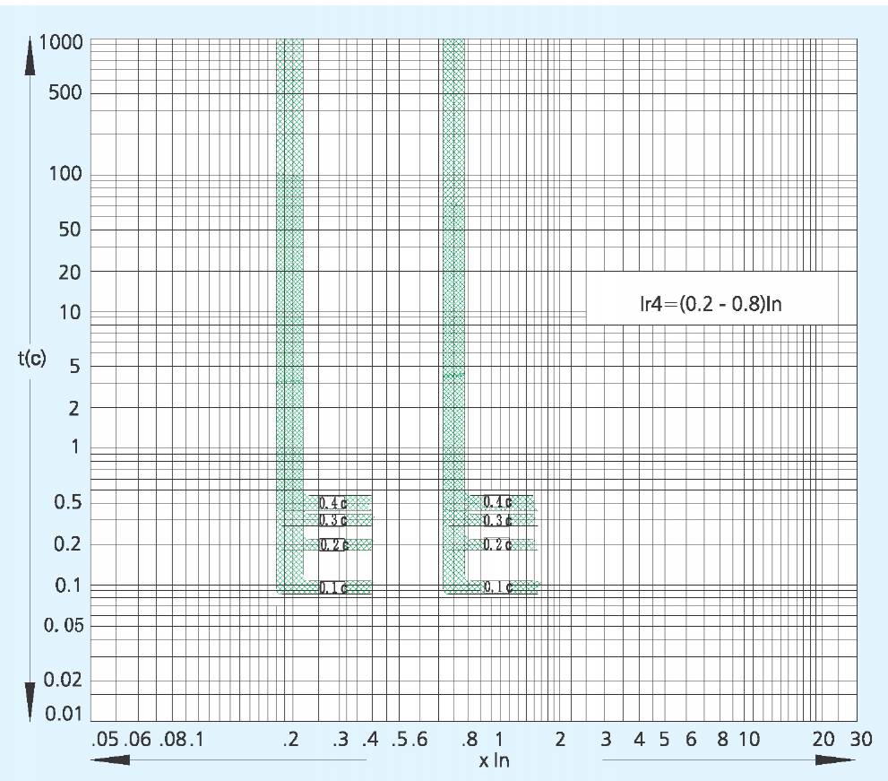

Защита от короткого замыкания на землю
Регулируемый ток (lg)
Погрешность
Время задержки срабат. (Тд), с
Погрешность
М
(0.2—O.8)ln+OFF, миним. 100А
±10%
0.1, 0.2, 0.3, 0.4
±15%
Н
(0.2-1.0)ln+OFF, миним. 100А
±10%
0.1-1.0
±15%

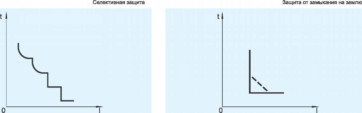

Время-токовая характеристика срабатывания защиты фаза - земля (тип М)
NA1

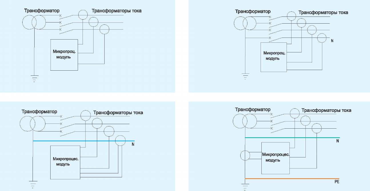

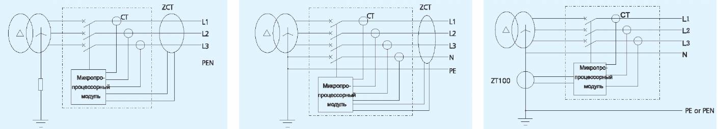

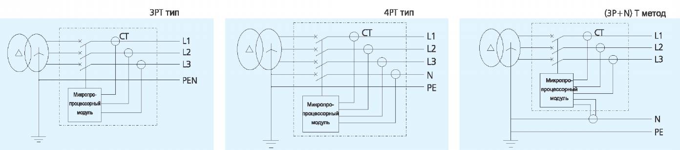

Схемы цепей для работы защиты от однофазного замыкания на землю.
NA1

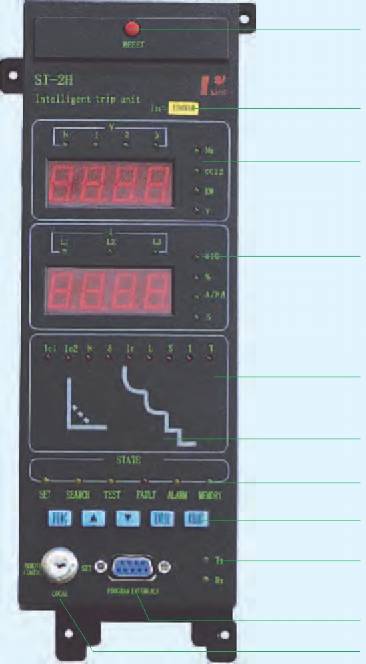

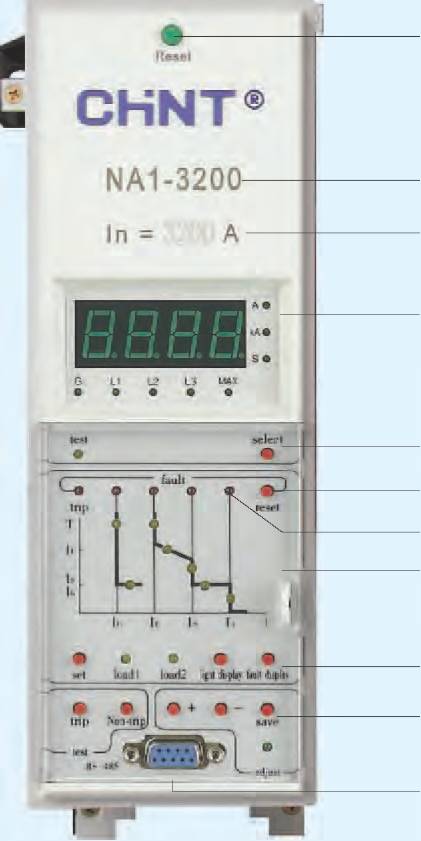

14.2 Микропрцессорные модули для NA1 -2000, 3200, 4000, 6300 14.2.1 Модуль стандартного типа (тип M )
Модуль стандартного типа ( M ) является составной частью системы управления выключателей Nm1 и предназначен для обеспечения выполнения защитных и контрольных функций, таких как защита от токов перегрузки, короткого замыкания, Однофазного замыкания на землю. Основным элементом модуля является высокоинтелектуапьный цифровой микроконтроллер, работающий в режиме реального времени и обеспечивающий выполнение всех защитных и вспомогательных функций.
Защита от замыкания на землю
NA1

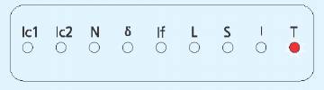

Панель управления модуля
Кнопка общего сброса
Обозначение величины номинального тока типа Маркировка номинального тока исполнения
Дисплей индикации значений и характеристик Кнопка выбора
Кнопка сброса после автоматического отключения *
Индикатор нормальной работы
Индикатор состояния защитной характеристики
Кнопка переключения индикации вида аварии Кнопка функции сохранения
Интерфейс программирования
Селективная защита
NA1
a. Таблица значений символов
Символ
Значение символа
Inm
Наибольший номинальный ток выключателя данного типа
In
Номинальный ток
k0r1)Js(Ir2)Ji0r3)
Токи длительной перегрузки, мгновенного срабатывания и с выдержкой
MIr4)
Ток однофазного замыкания на землю
 7
L1,L2,L3,G Ic1,Ic2
Фазы A, B, C и N (или земля) Токи режима нагрузки 1 и перегрузки 2
8
T, I
Время, ток
9
A, kA, s
На дисплее: Амперы, килоАмперы, секунды
Напряжения питания
Возможные напряжений питания микропроцессорного модуля: AC: 400/380B, 230/220B и 110В 50Hz; DC: 220В, 110В, 24В.
Основные функции модуля Обеспечение защитных характеристик Информирование о характере повреждения Настройка параметров защиты Встроенное тестирование модуля
Информирование о величине и характере нагрузки (по заказу)
Функция автоматического включения (MCR) и функция перестройки защитной характеристики (по заказу) Звуковая сигнализация (по заказу)
Настройка характеристик Установка параметров
Шаг 1. Подтверждение величины уставки. Для подтверждения, в модуле типа Н необходимо нажать кнопку. Для модуля типа М данный шаг настройки не требуется.
Шаг 2: Убедитесь, что модуль находится в состоянии сброса предыдущего события. Если это не так, то нажмите кнопку" reset" и удерживайте её до появления на дисплее показаний токовой нагрузки выключателя.
Примечание: если модуль сигнализирует об аварии, то он находится в заблокированном состоянии и регулировка не возможна. Шаг 3: Нажать кнопку "set" для перехода к установке на мониторе значений рабочего тока и времени. Шаг 4: Нажимая кнопки"+" и установить требуемые значения.
Шаг 5: Для сохранения нажать "save" .Индикатор "save" должен однократно мигнуть, что свидетельствует о сохранении. Если не надо сохранять, то необходимо нажать "reset". При этом останутся предыдущие параметры настроек.
Шаг 6: Повторить шаги 3-5, если хотите внести иные параметры. Если не, то нажмите и удерживайте "reset" до погасания монитора. Примечание: Если во время настроек произойдёт авария на линии, то модуль автоматически прервёт все операции настроек и перейдёт к отработке функции защиты. Следует учесть, что чем дольше удерживаются кнопки "+" и "-", тем выше скорость смены цифр.
Запрос о характере повреждения Метод запроса модуля
Шаг 1: Убедитесь, что модуль находится в состоянии сброса предыдущего события.
Шаг 2: Нажмите кнопку "fault display" для появление на дисплее амперметра данных о характере повреждения и времени .
Нажмите кнопку" select" для выбора необходимой информации о повреждении. Шаг 3: Нажмите кнопку "reset" для выхода из этого меню.
Тестирование модуля
Шаг 2: Нажмайте кнопку "set" до загорания индикатора время-токовой характеристики. Нажатием кнопок " + " и "-"установите значение тока срабатывания на дисплее амперметра .
Нажмите кнопку "trip",  выключатель сработает. На амперметре появятся значения тока и времени срабатывания. Шаг 3: Нажмите кнопку "reset" для выхода из тестирования.

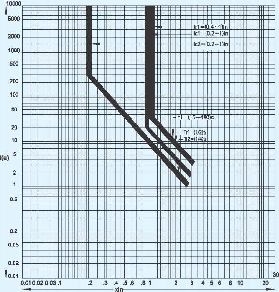

Защитная характеристика в зоне токов перегрузки и короткого замыкания
NA1
Технические характеристики:
Регулируемый
ток (И)
Погрешность
Величина тока
Погрешность
1.05IM
(0.4-1)1п
±10%
1.301И
< 3600 - срабатывает
1.51И (регул, время)
15 30 60 120 240 480
+ 10%
2.0И
8.4 16.9 33.7 67.5 135 270
+ 10%
Номинальный ток и защитная характеристика N полюса
100% или 50% (для Зпол.+N или 4 пол.)

h. Защита от короткого замыкания на землю Защита от короткого замыкания на землю имеет регулируемые значения задержки и время срабатывания не может быть менее устанавливаемых значений.
Время- токовые характеристики защиты от замыкания на землю
NA1
Характеристики защиты от однофазного замыкания на землю:
Регулируемый ток (1г4)
Погрешность
Величина тока
Действие защиты
Погрешность
(0.2—0.8)1п +OFF (отключено) (NA1-2000, мин. 160А)
+ 10%
=S0.8 Ir4 >1.0 Ir4 Регулир.задержка (Tg) Предельное время*
0.1 0.06
Не срабатывает 0.2 014
Срабатывает
0.3 0.23
0.4 0.35
+ 15% + 15%
* См. примечание на стр. 26 .42.
NA1
14.2.2 Микропроцессорный модуль телекоммуникационного типа (тип Н)
Телекоммуникационный модуль является основным узлом выключателей Na1, обеспечивающим управление выполнением защитных функций - защиты от токов перегрузки, короткого замыкания с задержкой и без задержки срабатывания, от токов замыкания на землю. Основным элементом модуля является высокоинтеллектуальный цифровой микроконтроллер обеспечивающий наряду с выполнением защитных функций, выполнение вспомогательных функций и связи с ПК.
Кнопка сброса " reset"
Маркировка значения номинального тока выключателя Дисплей вольтметра
Дисплей амперметра
Индикаторы защитных характеристик
Графические обозначения вида защитных характеристик
Индикаторы различных состояний модуля и функций защиты Функциональные клавиши Индикаторы коммуникации
Примечание: после автоматического срабатывания выключателя необходимо нажать на кнопку сброса для возможности включения выключателя.
Интерфейс программирования Переключатель с замком блокировки
NA1
Панель модуля

Коммуникация с внешними системами управления и информации:
NA1
При нахождении модуля в режиме приёма данных светится индикатор "Rx",  в режиме передачи данных - светится индикатор "Тх" .

е. Защитные характеристики
NA1
f. Защита от сверхтоков длительная (от перегрузки )
■ Силовые линии или защита двигателей
Воздействующий ток
1г1 =
(0.4—1.0) In + OFF (положение "Отключено")
Воздействие перегрузки
|s=1.05lr
1 не отключается в течение 2часов
I =1.20lr1 срабатывание за время не более 1часа
Временная характеристика (относится к 21г1 )
■ Защита электробо
Защитные х - ки
Кривая 1 —кривая 5,
кривая 3 усреднена для нескольких номиналов
Кратковремен. х - ка
по МЭК255, построена по 80 точкам, может быть уточнена
Погрешность эудования
± 10% (время реагирования 40мс)
Воздействующий ток
1г1 =
(0.4—1.25) In + OFF (положение" Отключено")
l=S1,05lr1 не отключается в течение 2 часов
1=1.201г1 срабатывание в течение 1 часа
Защитные х - ки
Кривая 1 —кривая 5,
Погрешность
+10% ( время реагирования 40мс)
Память о перегрузке (30 мин. индицируется на дисплее
при положении " Отключено")
Стандартная х - ка + OFF ( положение " Отключено")
Длительная нагрузка N защищённого полюса
100% или 50% In (в трёхполюсных +N или четырёхполюсных выключателях)
Примечание: Для N полюса исполнения с 50% нагрузкой длительно допустимый ток в N или 4-м полюсе не должен превышать
50% от тока в фазных полюсах, например, если фазный ток отрегулирован на 2000А, то в N полюсе - не более 1000А.
д. Характеристики кратковременной задержки в зоне токов короткого замыкания
Воздействующий ток
Ir2=
(1.5—15) Ir1 + OFF (положение" Отключено")
5?0.91г2 не отключается (защита не срабатывает)
ЗМ .1 Ir2 отключение (срабатывание защиты )
Временная характеристика (относится к 21г1)
Ts=
(0.1 ~1)с ( при уставке 0.1с возможна ошибка)
Погрешность
Память о кратковременной
перегрузке -15 мин.
Кривая аналогична кривой в зоне токов перегрузки, но в 10 раз интенсивнее.
Стандартная + OFF
h. Характеристики в зоне токов короткого замыкания (без задержки )
Воздействующий ток
Ir3=
1.01 п—50кА/ 75кА/ 100kA+OFF ( положение " Отключено ")
=S0.85lr3 не отключается (не срабатывает)

■ Защита от замыкания на землю
Воздействующий ток
lf=
(0.2—1.0)ln + OFF (160А минимальный ток, 1200А максимальный ток,  при положение OFF (" Отключено") индикатор сигнализирует об этом)
<0.8lf не отключается (защита не срабатывает)
.0 отключение (срабатывание защиты )
Автоматические
CHINT
кривые контроля режима нагрузки, тип 2
NA1
выключатели
Временная х - ка (относится к 21г1)
Tg =
(0.1 ~1.0)с + OFF ( с дискретностью 0.1с, OFF при неработающем индикаторе)

Схемы включения для работы защиты от замыкания на землю
NA1
трансформатор тока нулевой последовательности внешнего подключения типа 1 (ZC1) трансформатор тока нулевой последовательно™ внешнего подключения типа 2(ZC1) трансформатор тока нулевой последовательности внешнего подключения типа 3 (ZCT)

I. Коммуникация модуля с внешними устройствами Переключите переключатель в положение "communication",  соедините клеммы "10#" и "11 #" прямым кабелем для обеспечения действия функции коммуникации. Выход Modbus для протокола обмена данными
NA1
CHINT
Автоматические
выключатели
Выход Profibus-DP для протокола обмена данными

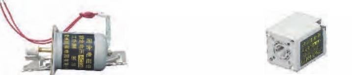

15.2 Независимый расцепитель
Независимый расцепитель вызывает автоматическое срабатывание выключателя. Характеристики
NA1
Тип выключателя
NA1-1000
NA1-2000, 3200, 4000, 6300
Исполнения по напряжению Us (В)
АС230, 400 DC220, 110
АС400, 230, 127 DC220, 110
Напряжение срабатывания
(0.7-1.1)Us
Потребляемая мощность
56ВА
250Вт
300ВА
400Вт
Время срабатывания (отключения )
50±10мс
30~50мс
Необходима длительная выдержка времени перед повторным срабатыванием расцепителя.
15.3 Электромагнит
После завершения взвода механизма двигательным приводом, электромагнит включает выключатель. Характеристики
NA1
Тип выключателя
NAM 000
Диапазон рабочего напряжения
(0.85-1.1)Us
56ВА
250Вт
300ВА
400Вт
Время срабатывания ( включения )
(50±10)мс
«S70MC
Необходима длительная выдержка времени перед повторным включением выключателя.

NA1
Тип выключателя
NA1-1000
Исполнения по напряжению Us( В)
(0.85-1.1)Us
75BA
75Вт
85/110/150ВА
192Вт
Время взвода
<4с

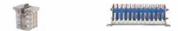

15.5 Вспомогательные контакты
NA1
Стандартное исполнение: 6 Н.О. ( нормально открытых) и 6 Н.З. ( нормально замкнутых) контактов. Характеристики
NA1
Тип выключателя
NA1-1000
NA1-2000-6300
Номинальные напряжения ( В)
АС230
АС400
DC220
АС230
АС400
DC220
Значение теплового тока Ith, (А)
0.5
Коммутируемая мощность
300ВА
100BA
60Вт
300ВА
300ВА
60Вт

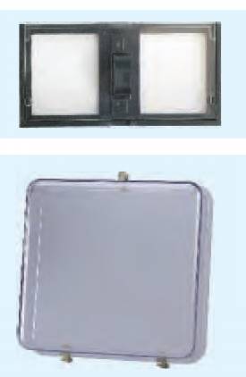

15.6 Рамка дверцы
Рамка дверцы устанавливается для монтажа дверцы в месте монтажа выключателя в щитом оборудовании, для обеспечения степени защиты IP40 (для стационарного и выдвижного исполнений выключателя).
Автоматические
выключатели

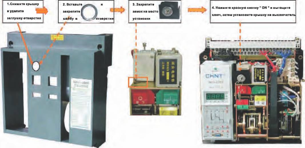

Блокировка управления в положении OFF - выключено, выключатель не может быть включён. Замок и ключ применяется пользователем по усмотрению. Могут использоваться различные замки со своими ключами Могут быть использованы три замка с двумя ключами на одном выключателе. Примечание: перед разблокированием, кнопка отключения должна быть сначала утоплена, повёрнут ключ для отмыкания.

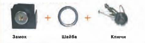

1. Компоненты блокировки (замков)
NA1
2. Порядок (последовательность) установки
NA1 последовательность установки
15.10 Блокировка кнопок управления
Установите блокиратор кнопок управления и замкните панель устройства ( навесной замок не входит в комплект поставки и приобретается пользователем )

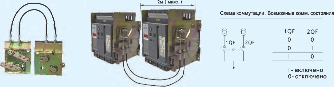

15.12 Тросовый механизм блокировки.
Применяется для взаимоблокирования двух выключателей, установленных вертикально (друг над другом ) или горизонтально, трёх и четырёхполюсных стационарного и выдвижного исполнений. а. Расположите тросы так, чтобы угол между ветвями тросов был более120°. Ь. Смажьте маслом тросы с. максимальное расстояние между выключателями должно быть не более 2 м.
NA1
Примечания: а. если не достаточно усилия для передачи движения,  попробуйте расположить тросы по другому, b попробуйте применить другую смазку для нормальной работы привода блокировки.

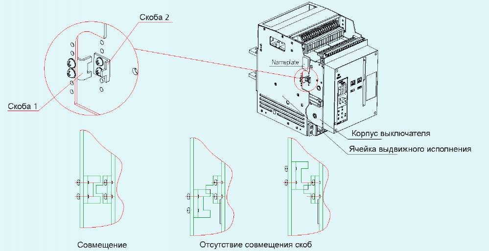

15.14 Блокировка от неправильного вкатывания корпуса выключателя (NA1-1000)
Только при совмещении блокирующих скоб можно полностью ввести корпус выключателя выдвижного исполнения в ячейку .
