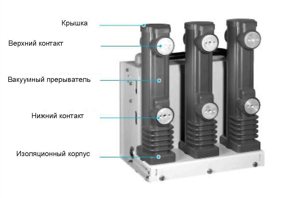

Контактная часть
Контактная часть расположена на задней стороне приводного механизма. Внутренние стороны полюсов содержатся в корпусной изоляции как показано на рис. 2.
Рис. 2 HVF тип: вид сзади
Это предотвращает внутренние дугостойкие изоляционные материалы от попадания пыли. Вакуумные прерыватели надежно помещены в корпусную изоляцию, что позволяет выдерживать нагрузки, возникающие при коммутационных операциях и нагрузках на контакты.
Во включенном состоянии необходимое давление контактов обеспечивается за счет пружины контактного нажатия и атмосферного давления. Пружина контактного нажатия автоматически компенсирует рассеивание дуги, которое достаточно мало.
