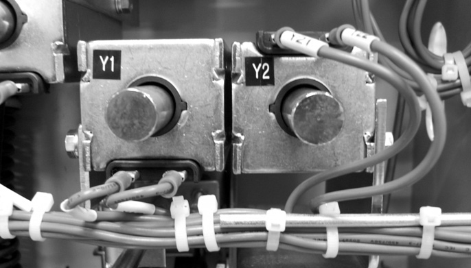

2-й Шунтовый расцепитель
Вторичное гнездо
Вторичное гнездо
Реле блокировки
Реле блокировки
Расцепитель напряжения

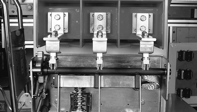

Нож заземления
Нож заземления

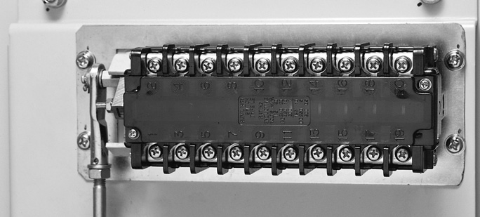

Автоматический коммутатор выключателей (АКВ)

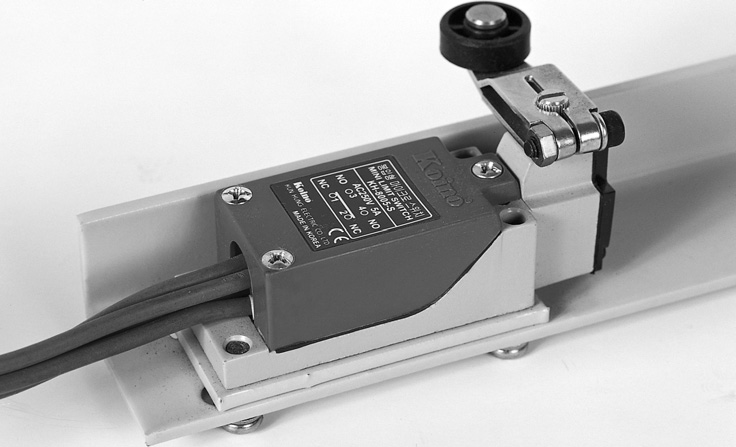

Контакт индикатора срабатывания переключателя заземления
Механический коммутатор выключателей (МКВ)

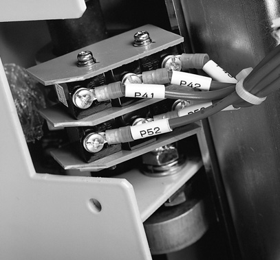

Варистор Позиционный переключатель

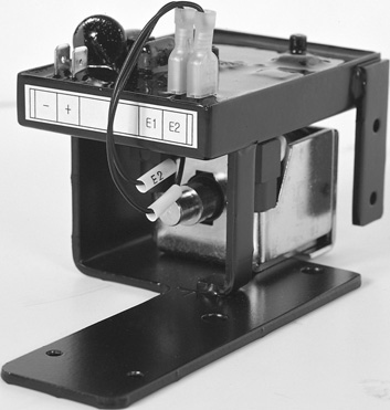

Конденсаторное отключающее устройство
№ заказа
HVFS-T7
HVFS-T9
HVFS-T4
HVFS-T6
