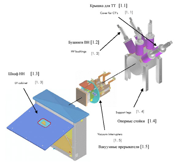

Устройство VOX
Рисунок 1 - Устройство VOX
5.2 Конструкция
В герметичном баке заполненном SF6 находятся вакуумные прерыватели. Давление SF6 низкое, поэтому резервуар не рассматривается как находящийся под давлением. В связи с тем, что SF6 используется только как изолятор, в ходе эксплуатации он не изменяет своей структуры из-за дуги. Следовательно, при обращении с газом не требуются меры предосто­рожности.
Бак сварной. Отсутствуют прокладки или соединения:
Материал - нержавеющая сталь.
Не сверлить, не сваривать и не проводить любые работы на баке
Избегайте прикосновения металлическими предметами к баку из нержавеющей стали чтобы избежать загрязнения железными металлами, это может привести к поверхностной «рыжей» коррозии.
Бушинги ВН [1.2] (см. Рисунок 1) приварены к баку. На каждом из бушингов есть место для размещения трансформаторов тока [1.1]. Выводы отпаек этих трансформаторов находятся в шкафе НН. Четыре стойки [1.4] прикреплены к баку, которые поддерживают всё изделие, когда оно не находится на опорной конструкции.

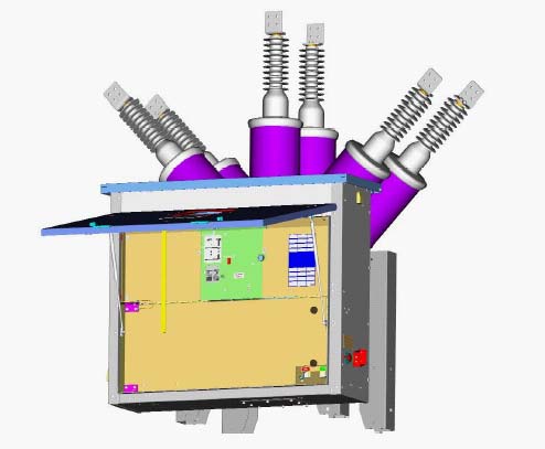

В Шкафу низкого напряжения (см. Рисунок 2 и Рисунок 3 ) находятся: приводной механизм, вал привода для Вакуумного Прерывателя [1.5] , плавкие предохранители, контрольные выключатели, вспомогательные выключатели, место для вспомогательных кабелей и вспомогательного оборудования.
Герметичность привода осуществляется благодаря металлическим защитным мембранам.
Также в этой камере находится труба, по которой выходят горячие газы из шкафа в атмосферу, которые могут появиться при маловероятном повреждении внутренней дугой. Выход горячих газов происходит так, что даже если оператор работает при открытой двери шкафа, на него не воздействуют горячие газы.
Этот шкаф присоединен к корпусу с помощью 6 болтов. Для обеспечения защиты оборудования от погодных условий между шкафом и корпусом, используется двойная прокладка. Это обеспечивает степень защиты IP-55.
Окно для контроля находится на двери данного шкафа с целью наблюдения за состоянием выключателя и пружин.
Дверь поднимается с помощью стоек, заполненных газом. Стойки способствуют тому, чтобы дверь не опустилась внезапно, например, при сильном ветре и т.д.
шкаф НН увеличенной ширины
Рисунок 2 - шкаф НН увеличенной ширины (вариант 57.08 ин / 1450 мм )
стандартный шкаф НН
Рисунок 3 - стандартный шкаф НН (вариант |38.98 ин / 990 мм|)

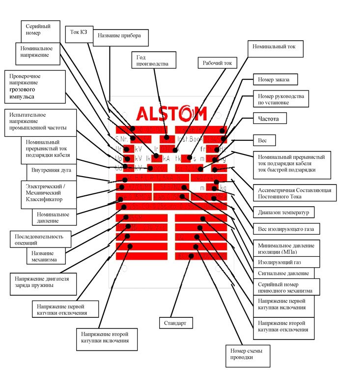

5.3 Паспортные данные
Тип    Серийный номер
Год    Номер руководства по установке
Номинальное максимальное напряжение      кВ
Номинальный ток  А
Номинальная частота      Гц
Вес газа Lb Вес      Фн
Рабочее давление Нормальное Мпа
Минимальное        Мпа
Номинальная последовательность работы
Номинальное время размыкания         мс
Напряжение импульса |FW|      кВ
Номинальный ток КЗ кА Длительность        с
Подзарядка линии A
Одна батарея конденсатора А Спина к спине         А
Номинальный внефазный ток переключения         кА
Рисунок 6 - Паспортные данные ANSI
паспортная табличка выключателя VOX
Рисунок 7 - Паспортные данные МЭК
