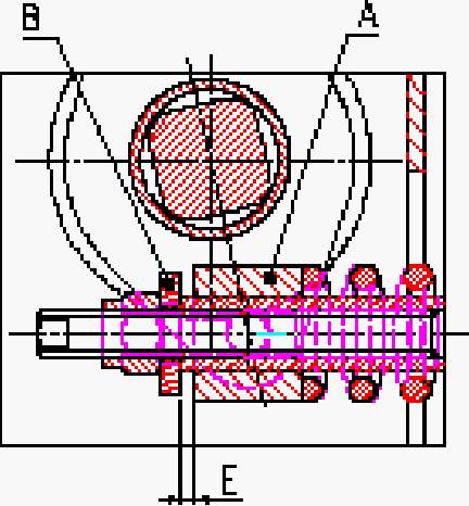

Процедура 1: Проверка контактов
Контакты проверяются при ВКЛЮЧЕННОМ выключателе. Расстояние измеряется на системе соединений за механизмом (см. Рисунок 12). Измерение не требует специальных инструментов и может быть проведено, например, с использованием набора измерительных приборов. Расстояние E измеряется между нижней поверхностью части А и верхней поверхностью части B. Нет необходимости в каких-либо действиях, если Е больше 1мм.
Когда Е уменьшается до 1 мм, запланируйте смену прерывателя и свяжитесь с производителем или его представителем. Когда Е приблизительно 0.5 мм, как можно быстрее замените прерыватель.
Контакты прерывателя
Рисунок 12: Контакты прерывателя

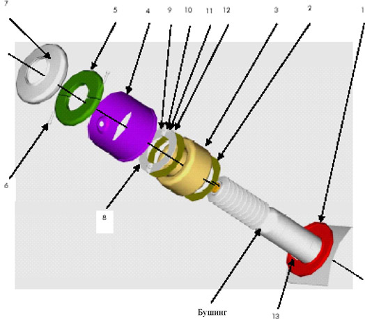

9.2 Замена ТТ
Замена трансформаторов тока
Ограничитель
Гайка М6 (2 шт.)
Шайба М6 (2 шт.)
Шайба граверная М6 (2 шт.)
Болт М6х20 (2 шт.)
Стойка
Амортизатор (2 шт.)
ТТ
Кожух
Половинные скобы
Болт М8х50 (2 шт.)
Верхняя прокладка
Клин (3 шт.)
Процедура замены Трансформатора Тока Последовательность снятия трансформатора тока
Выполните операции отключения и заземления VOX.
Отсоединить высоковольтные соединения.
Отсоединить вторичную обмотку ТТ в шкафе НН ( на клеммном блоке).
Демонтируйте стяжной хомут ТТ (кабельный стяжной хомут установлен на кожух (4) .
Уберите проводку вторичной обмотки ТТ из гибкой трубки
Уберите верхнюю прокладку (7), храните ровной.
Отвинтите 2 болта (6) двух половинных скоб (5), уберите 2 болта.
Уберите кожух (4) (Предупреждение: не повредите проводку вторичной обмотки ТТ при пронесении их через отверстие. Храните осторожно).
Демонтируйте и уберите 2 половинные скобы (8), поддерживающие ТТ. Храните их осторожно.
Снимите верхний амортизатор (2) и храните его ровным.
Снимите осторожно ТТ вдоль бушинга.
Некоторые ТТ могут весить больше чем 55.12 Фн. / 25 кг каждый, в данном случае используйте соответствующее оборудование для подъёма.
Последовательность повторной установки
Установите новые ТТ, будьте особенно осторожны соблюдая правильное расположение (направление тока, соответствующий бушинг) в соответствии со схемой защиты.
Установите верхний амортизатор (2).
Установите две половинные фиксирующие скобы. (8).
Установите кожух (4) и протяните осторожно провода через отверстие.
Закрутите два болта двух половинных скоб.
Положите верхнюю прокладку.
Пропустите все провода через гибкую трубку.
Прикрутите стяжной хомут.
Подсоедините вторичную обмотку ТТ в шкаф НН (на клеммный блок) (см. схему соединений).
Повторно соедините высоковольтное соединение.
Теперь можно протестировать оборудование перед подачей напряжения.
При установке ТТ, вы можете прикрепить слабый строп (или провод) к вторичной обмотке ТТ для обеспечения легкого вывода новой вторичной обмотки ТТ в шкаф НН.
