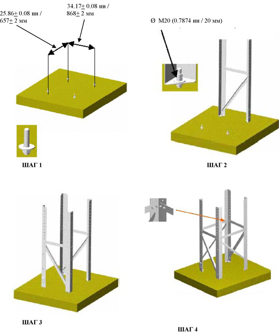

6.2 Установка опорной конструкции
Важно чтобы поверхность была ровной и не имела наклон более чем 0.118 ин / 3 мм через 98.4252 ин / 2500 мм. Под стойками корпуса могут находиться шайбы, чтобы выключатель не имел наклонов.
Две стойки с заземлениями должны быть установлены в противоположных углах по диагонали.
На чертежах указан крепёж опорной конструкции.
ПРИМЕЧАНИЕ: Не закручивайте болты полностью. Это должно быть сделано после установки выключателя на опорную конструкцию.
Четыре фиксирующих болта M20 (0.7874 ин / 20 мм) должны быть вкручены в бетонное основание, как показано на Рисунке 8. Выравнивание всех четырех стоек может быть выполнено с помощью четырёх регулировочных винтов, или с помощью добавления клиньев под основания.
сборка опорной конструкции выключателя
Рисунок 8 - Инструкции по сборке опорной конструкции

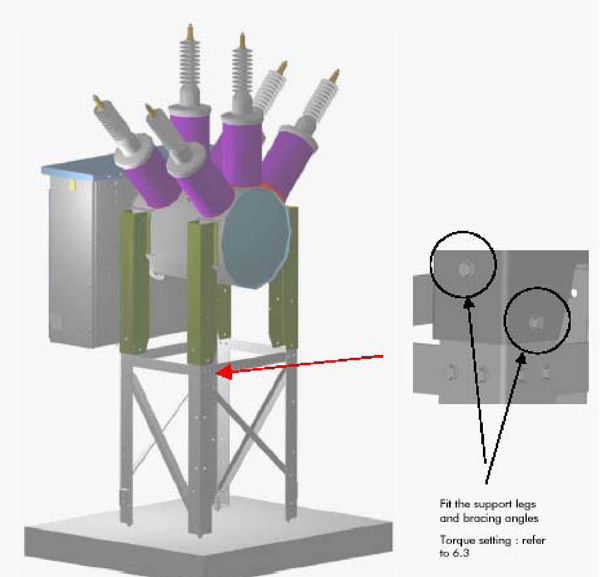

6.3 Установка выключателя

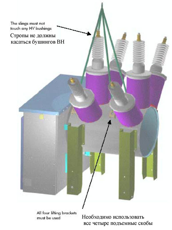

ОСТОРОЖНО: Будьте осторожны, не повредите выключатель. Бак заполнен элегазом SF6 при давлении 1.5 бар.
ОСТОРОЖНО: Не используйте стальные тросы для подъёма выключателя. Это может привести к его повреждению. Используйте стропы.
ОСТОРОЖНО: Стропы не должны касаться бушингов ВН.
Используйте четыре нейлоновых стропа с рекомендованной минимальной длиной:
Стандартный вариант:4 x 47.24 ин / 1200 мм (или 2 x 2400 мм с одним стропом для
двух точек подъёма).
Расширенный вариант: 4 x 66.93 ин / 1700 мм (или 2 x 3400 мм с одним стропом для двух точек подъёма).
Установите сборку из выключателя и шкафа НН, с помощью стропа на место, см. Рисунок 9 и Рисунок 10. Закрепите опорные стойки и уголки крепления, затем поместите законченную сборку на основание и установите фиксаторы оснований.
Фиксатор оснований регулируется: соблюдайте минимальную
дистанцию 136.66 ин / 2887 мм и максимальную 140.24 ин / 3562 мм по высоте между землей и внешними бушингами.
Прокладки можно положить под опорные стойки для обеспечения ровного положения выключателя по всем направлениям.
Закрутите все монтажные болты до 442.5 Инч Фунтов (Ин.Ф.) / 50 Ньютон Метров (Ш)!.

Проушины для крепления стропов
Рисунок 9 - Проушины для крепления стропов
Установка выключателя на опорную конструкцию
Закрепите уголки крепления на опорные стойки
Крепление болтов: см. п. 6.3
