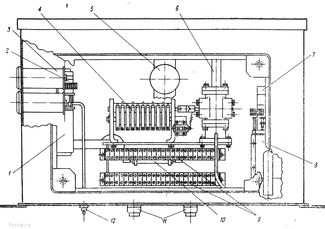

Шкаф управления и устройство его основных узлов показаны на рис. 17 — 21.
В шкафу расположены все элементы электропневматического управления полюса выключателя, а также световой указатель положения выключателя.
Шкаф управления выключателей ВВН
Рис. 17. Шкаф управления
1 — блок клапанов отключения; 2 — электромагнит отключения; 3 — световой указатель положения; 4 — блок-контакты; 5 — электроконтактный манометр; 6 — привод блок-контактов; 7 — электромагнит включения; 8 — блок клапанов включения; 9 — клеммы; 10 — подогреватель; 11 — кабельные муфты; 12 — штуцер для подключения трубки местного отключения
Электромагниты воздействуют на блоки клапанов, которые управляют дутьевыми клапанами. Переключение блок-контактов обеспечивается приводом. Подробное описание взаимодействия всех клапанов дано в п. 2.2.

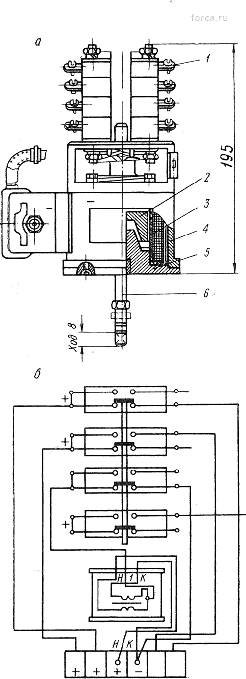

Катушка электромагнита имеет две секции. Из схемы соединения катушки с ее клеммой и блок-контактами (рис. 21) видно, что после срабатывания электромагнита, т. е. после того, как при помощи бойка катушки будет открыт пусковой клапан, блок- контакты шунтировки разомкнутся, и в цепь катушки, примерно через 0,02 сек, последовательно с первой включается вторая секция.

Вторая секция предназначена для ограничения тока катушки электромагнита после его срабатывания. Во время работы одной секции ток не успевает достичь установившейся величины и составляет примерно 10 а, при включении второй секции ток успевает достичь установившейся величины и составляет примерно 4,5 — 5 а.
Обмоточные данные катушки приведены в таблице 8.

Установленный в шкафу управления электроконтактный манометр показывает величину давления в полости отделителя и является дополнительным (к световому) индикатором положения выключателя. Шкаф управления снабжен подогревателем.
Электромагнит выключателя ВВН
Рис. 21. Электромагнит
а — устройство электромагнита.
1 — контактные зажимы; 2 — якорь; 3 — катушка; 4 — ярмо; 5 — сердечник; 6 — боек .
б — схема соединений контактов катушки с контактными зажимами
