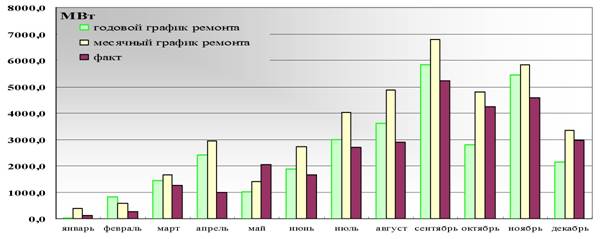

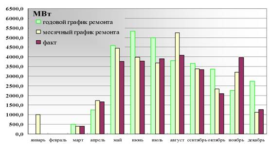

Массовый вывод оборудования в плановый ремонт начался в апреле отчетного года. Ход выполнения капитальных и средних ремонтов турбоагрегатов и гидроагрегатов электростанций ЕЭС России по месяцам 2013 года в сравнении с плановыми показателями представлен на рис.6.1.1.-6.1.2.
Рис.6.1.1. Объем завершенных капитальных ремонтов турбо-и гидроагрегатов электростанций ЕЭС России по месяцам 2013 г.
Рис.6.1.2. Объем завершенных средних ремонтов турбо-и гидроагрегатов электростанций ЕЭС России по месяцам 2013 г.
