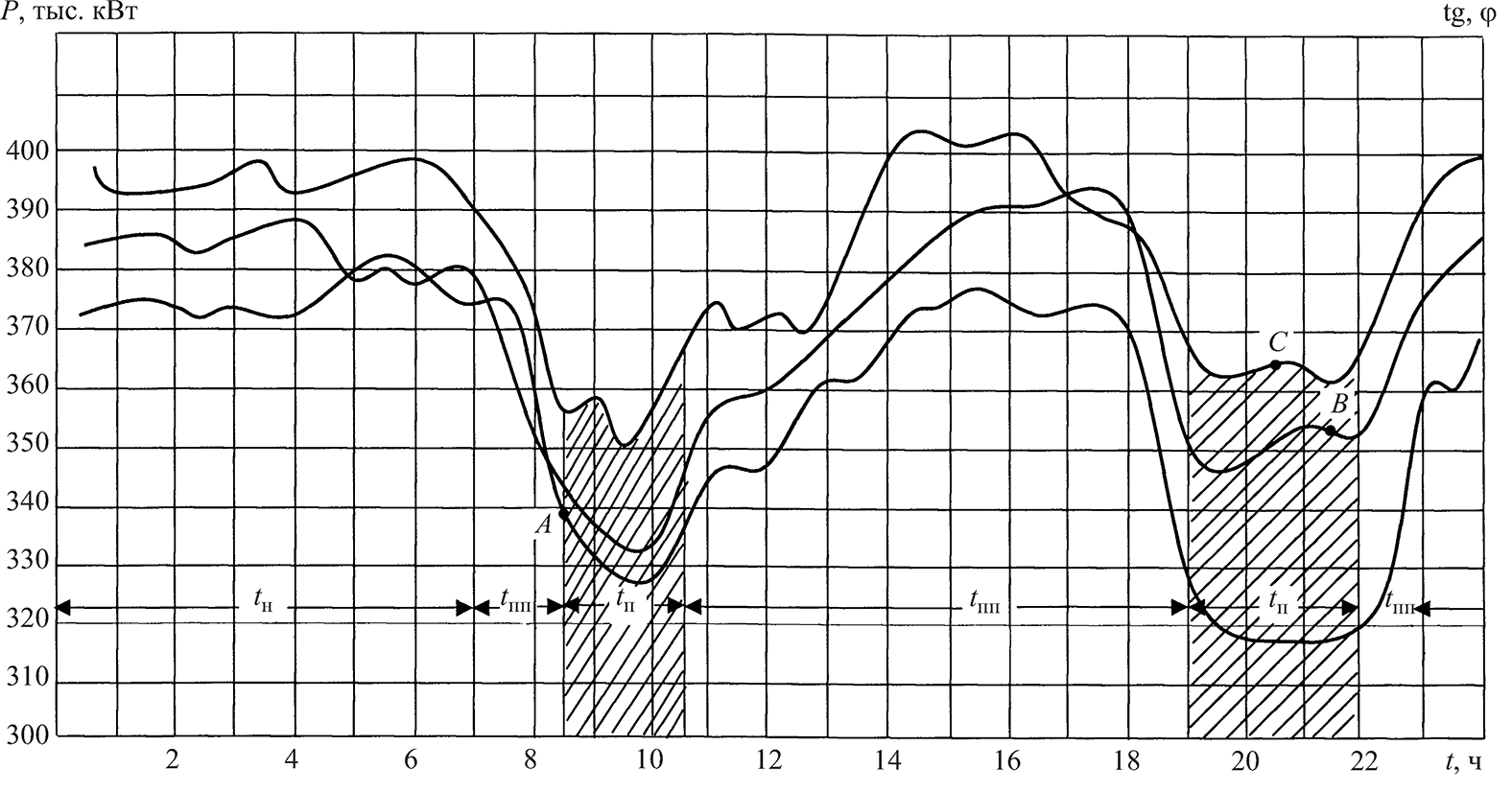

Рис. 2. Совмещенные графики электрических нагрузок по ОАО Татнефть в дни максимальных значений оплачиваемой мощности в VII-IX месяцах 2001 г.:
А - 11/VII 2001 г., 8 ч 30 мин, Рсовм = 339 529 кВт; В - 7/VIII 2001 г., 21 ч 30 мин, Рсовм = 354 479 кВт; С - 21/IX 2001 г., 20 ч 30 мин, Рсовм = 369 107 кВт; tn, tпп, tн - пиковая, полупиковая и ночная тарифные зоны
Учитывая не только сказанное в п. 1.13 [6], но и изложенное в тексте данной статьи, считаем, что возможности, энергоснабжающей организации должны быть шире, чем только установка в договоре на пользование энергией периодов специальных режимов работы конденсаторных установок. Следует учесть, что многие промышленные предприятия, как и энергосистемы, ведут постоянный мониторинг (отслеживание) нагрузок с помощью современных электронных средств энергоучета, в связи с чем управление режимами компенсации реактивной мощности может и должно вестись регулярно с учетом сложившейся ситуации с уровнями напряжения и перекоммутаций в схеме внешнего электроснабжения.
Для этой цели в [6] рекомендуется применение оптимизационного метода расчета. Однако при всей прогрессивности этого метода применение его основано на расчете экономически обоснованного значения tg φ только в часы суточного максимума нагрузки за зимний день контрольных замеров, проводимых энергосистемой. К тому же критерием оптимизации является минимум затрат энергосистемы на передачу по сети реактивной мощности и энергии потребителям и затрат потребителей на установку КУ. Учитывая, что энергосистема и потребитель являются независимыми хозрасчетными структурами и что затраты на установку КУ несет потребитель, подобный критерий оптимизации не может считаться объективным без последующего перераспределения результатов, полученных после проведения оптимизационных расчетов. Подкрепим это конкретным примером.
С середины 2000 г. ОАО Татнефть, перейдя на расчет с энергосистемой за электроэнергию по тарифам, дифференцированным по зонам времени, провело ряд организационно-технических мер, в результате чего совмещенные графики нагрузки в целом по ОАО в рабочие дни существенно изменились. В часы контрольных интервалов имелись не пики, а провалы нагрузок (рис. 2).
Снижение нагрузок осуществлено в основном за счет отключения в рабочие дни (часы пиковых нагрузок) некоторой части насосных агрегатов для закачки воды в нефтеносные зоны с целью поддержания пластового давления. Так как приводом к насосным агрегатам являются преимущественно синхронные двигатели, работающие с целью снижения потребления реактивной мощности с некоторым перевозбуждением, то их отключение (до 80 тыс. кВт в целом по ОАО) вызывает рост потребления реактивной мощности и соответственно рост значения tg φ выше нормативного, что приводит к росту оплаты за потребляемую реактивную мощность, так как, хотя часы провала нагрузок у потребителя попадают на часы пиковых нагрузок в энергосистеме, расчет надбавок за реактивную мощность по-прежнему проводится исходя из интересов энергосистемы.

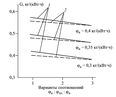

Рис. 3. Изменение средних удельных расходов топлива на выработку электроэнергии с учетом собственных нужд и потерь на передачу при различных соотношениях этих расходов в пиковой, полупиковой и ночной зонах суточного графика нагрузки: 1 - ЭН:Эпп:ЭП = 0,55:0,3:0,15; 2 - то же 0,6:0,33:0,07
Одним из существенных результатов энергосистемы при обосновании подходов к режимному взаимодействию является, например, снижение удельных расходов топлива на выработку электроэнергии в случае, когда в энергосистеме имеется недостаток маневренных источников. (12)

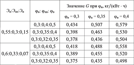

Рассмотрим это на конкретном примере, используя упрощенную формулу, предложенную в [7], где G - расход топлива в энергосистеме за сутки для выработки электроэнергии, кг/(кВт-ч); ап = 0,1 - коэффициент потерь электроэнергии на участке от тин станции до потребителя; асн = 0,08 - коэффициент расхода электроэнергии на собственные нужды; Эн, Эпп, Эп - потребление электроэнергии в часы ночных, полупиковых и пиковых нагрузок; φΗ, φпп, φп - удельные расходы топлива соответственно в зонах ночного провала нагрузок, на полупиковых и пиковых интервалах, кг/(кВт · ч).
В таблице и на рис. 3 приведены результаты проведенных расчетов при различных сочетаниях
отношений Эн: Эпп: Эп, φΗ; φ: φп и трех значениях φΗ - от 0,3 до 0,4 кг/(кВт · ч).
Как видно из таблицы и кривых, приведенных на рисунке, соотношение потребления Эн: Эпп: Эп изменялось от 0,55:0,3:0,15 до 0,6:0,33:0,07, что близко к тому, что за последние 1,5 года получено в ОАО Татнефть в результате перераспределения нагрузок по тарифным зонам. В этих условиях исходным значением G принята величина 0,488 кг/(кВт · ч).
При первом варианте соотношений удельных расходов топлива 0,3:0,4:0,5 и φΗ = 0,35 кгДкВт · ч) средняя экономия на выработку 1 кВт · ч электроэнергии составит AG = 0,507 - 0,488 = 0,019 кг /(кВт · ч), что в расчете на годовое энергопотребление ЭΣ ОАО Татнефть (3 млрд. кВт · ч) обеспечит энергосистеме экономию условного топлива в размере
или при цене 100 дол/т условного топлива снизит оплату за топливо на
