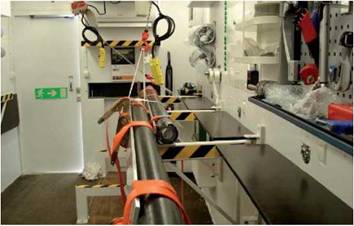

На рисунке 6 показано внутреннее рабочее помещение мобильного комплекса по сращиванию кабелей, который бал использован при прокладке подземного сегмента длиной около 47 миль кабеля, частично проходящего под землей, а частично - под водой. Этот кабель был проложен в Германии (проект BorWin 1). В состав проекта входил непрерывный кабель постоянного тока высокого напряжения длиной 127 миль. Этот кабель соединяет расположенную в Северном Море ветряную электростанцию, с крупной подстанцией переменного тока с напряжением 400 кВ, находящейся в северной Германии.

мобильный комплекс сращивания кабелей
Рисунок 6. Внутренний вид рабочей зоны мобильного комплекса сращивания кабелей.
