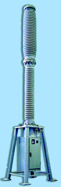

ВГК-220

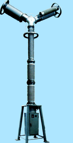

ВГК-500

Каждый полюс ВГК-220 состоит из колонки, включающей в себя одноразрывное дугогасительное устройство, опорный изолятор и цоколя с приводом. Колонка установлена на цоколе с пружинно-гидравлическим приводом, обеспечивающим работу полюсов выключателя ВГК-220 в простых операциях «О и В» и в сложных циклах (в том числе, О-0,3-ВО-20-ВО).
Каждый полюс ВГК-500 включает в себя двухразрывное дугогасительное устройство с конденсаторами для равномерного распределения напряжения, опорную колонку фарфоровых изоляторов, установленную на цоколе с автономным гидроприводом, обеспечивающим работу полюсов выключателя ВГК-500 в простых операциях «О и В» и в сложных циклах (в том числе, О-0,3-ВО-60-ВО).
