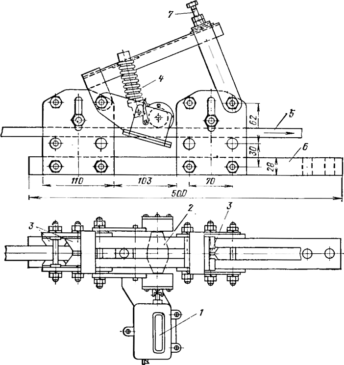

Все детали мерного устройства собираются на основании, с помощью которого устройство крепится в мастерской.
Мерное устройство перед началом работ проверяют и, если есть погрешность, регулируют. Настройку производят следующим образом. Измеряют стальным метром или рулеткой конец провода длиной 10 м. Измерение производят тщательно, обычно троекратно.
Мерное устройство для сталеалюминиевых проводов
Рис. 13. Мерное устройство для сталеалюминиевых проводов. 1 — счетчик УГН-1; 2 — мерный ролик; 3 — направляющие ролики: 4 — прижимная пружина; 5 —провод; 6 — основание; 7 — регулировочный винт.
Пропускают провод через счетчик. Если показания счетчика будут больше измеренной длины, например 10 030 мм, то увеличивают нажатие пружины на мерный ролик.   И наоборот, если показания счетчика будут меньше измеренной  длины, то уменьшают нажатие пружины. За три-четыре приема погрешность может быть доведена до нуля.
Если отрегулировать мерное устройство по каким-либо причинам не удается, то при измерении длины провода вносят поправку, равную величине погрешности.
Пример. Требуется отмерить мерным устройством конец провода длиной 25  000 мм, если при измерении мерным устройством эталонного конца провода длиной 10  000 мм счетчик показывает 10 030 мм. Видно, что показания счетчика на 30 мм больше истинной длины провода. При измерении длины провода длиной 25 м этим же мерным устройством погрешность его возрастает соответственно в 2,5 раза и составит 75 мм. Таким образом, при длине провода, равной 25 000 мм, показание счетчика будет 25 000—75=24 925 мм.
Чтобы исключить погрешность при измерении длины провода метром, его длину сравнивают с длиной метра рулетки, которой измеряли длину пролета, или, наоборот, длину провода измеряют рулеткой, которой измеряли длину пролета.
