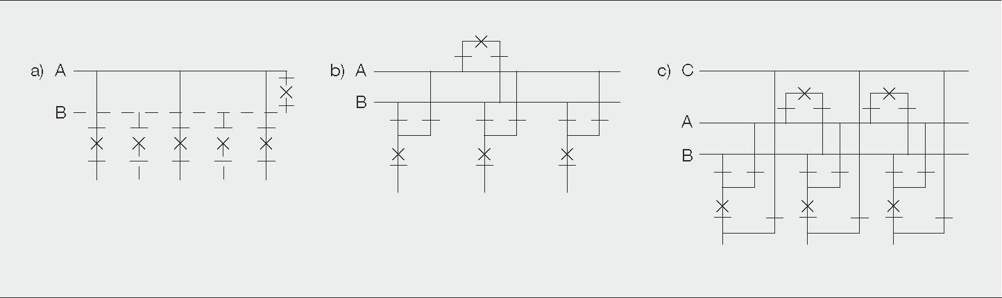

В прошлом сложность конструкции выключателей требовала значительного технического обслуживания, которое требовало их обесточивания с видимым разрывом, сохраняя при этом другие части подстанции в работе. Главная причина для ввода разъединителей, приблизительно 100 лет назад состояла в том, чтобы сделать возможным техническое обслуживание выключателей. Присоединение с выключателем и разъединителям с обеих сторон было необходимо для технического обслуживания выключателя (рис. 5) .
5 Различных типов однолинейных схем, основанных на необходимости частого технического обслуживания выключателей, которое больше не требуется
схемы подстанций
