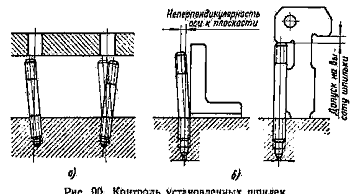

Подпись: Рис 3.4.Контроль установленных шпилек.
При завинчивании шпилек можно сравнительно часто наблюдать несовпадение их осей с осями отверстий устанавливаемой детали. В то же время центры отверстий под шпильки в корпусной и в устанавливаемой детали совпадают (рис. 3.4 а). Эта погрешность, обнаруживаемая при ввертывании шпилек (особенно, если длина их значительна), является следствием перекоса резьбы в отверстиях под шпильки или на самих шпильках. Установить, какая же из резьб имеет погрешность, можно, наблюдая за положением оси шпильки при ее ввертывании. Если она не смещается, то перекошена резьба в отверстии; если же ось шпильки перемещается по окружности, то перекошена резьба на шпильке.
колпачки
Подпись: Рис 3.5. Колпач-ки для предохра-нения резьбы шпилек.
Перекос шпильки, особенно в тяжелонагруженном соединении, — очень опасная погрешность, результатом которой может быть обрыв шпильки из-за перенапряжения.
Допуски на перпендикулярность установки резьбовых шпилек (рис. 3.4. б) назначаются в зависимости от класса точности и длины выступающей части шпильки.

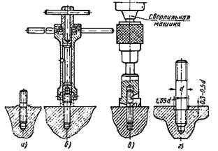

  6. Подпись: Рис. 3.6. Способы удаления сломавшихся шпи-лек. Шпилька имеет нечистую или сорванную резьбу. Такую шпильку необходимо заменить. Если по условиям производства замену произвести нельзя, поврежденные места резьбы (если они не превышают в сумме половины витка) можно зачистить надфилем. В случае повреждения двух-трех витков резьбы в отверстии корпуса необходимо пройти всю резьбу метчиком и поставить шпильку, удлиненную приблизительно на столько же витков. При срыве более трех витков надо вновь нарезать резьбу большего диаметра и поставить индивидуальную шпильку.
  7. Шпилька сломалась. Следует удалить ее при помощи ключей, соблюдая все меры предосторожности, или воспользоваться одним из способов, показанных на рис. 3.4. В шпильке сверлят отверстие, в которое забивают зубчатый бор (рис. 3.6, а), и при его помощи шпильку вывинчивают, для этой же цели пользуются экстрактором (рис. 3.6, б); возможно также приваривание гайки (рис. 3.6 в).

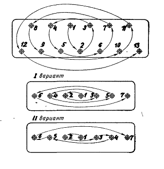

Общий принцип — затягивать сначала средние гайки, затем пару соседних справа и пару соседних слева, после чего снова пару соседних справа и т. д., постепенно приближаясь к краям, по так называемому «методу спирали» (рис.3.8.). Затягивание гаек, начиная с крайних, как показали многочисленные наблюдения, нецелесообразно, так как это часто вызывает искривление длинных корпусов.
Затяжка резьбовых соединений
Подпись: Рис.3.8. Последовательность затяжки гаек.
Целесообразно  затягивать гайки постепенно, т. е. сначала затянуть все гайки, предположим, на одну треть момента затяжки, затем на две трети и, наконец, на полную затяжку. Затягивать полностью одну гайку за другой нельзя, потому что это может вызвать перекос и деформацию закрепляемой детали.
Гайки, расположенные по кругу, затягивают крест-накрест, причем также вначале все на половину или треть затяжки, а затем в том же порядке до конца.
В групповых резьбовых соединениях затяжка последующих гаек вызывает самоослабление уже затянутых, при этом иногда в значительных пределах — до 20—25%. Гайки болтов шпилек ответственных соединений целесообразно после затяжки несколько ослабить, а затем повторно затянуть. Этим достигается повышение жесткости в стыках соединяемых деталей. Если в сопряжении имеется упругая прокладка через 24 или 48 ч после сборки еще раз следует подтянуть гайки.
В процессе разборки резьбовых соединений целесообразно придерживаться обратного порядка
 отвинчивания гаек; это позволит предотвратить перекосы скрепляемых деталей. Рекомендуется вначале поочередно слегка отпустить все гайки и после этого отвинтить их полностью.
