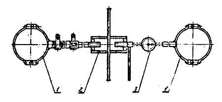

Механические испытания опорно-стержневых изоляторов отделителя должны производится путём стягивания двух изоляторов одного полюса аппарата.
В связи с тем, что максимальное изгибающее усилие при включении аппарата действует в сторону ошиновки, испытание на изгиб следует производить при развёрнутом на 180 град. положении полуножей отделителя (см. рис. 4) с использовании приспособления П-1.
Приспособление П-1
Приспособление П-1
На время испытания изоляторов соединительные тяги и ошиновка должны быть отсоединены.
Хомуты приспособления надеваются на верхние головки (фланцы) обоих изоляторов одного полюса отделителя таким образом, чтобы стягивающее усилие было приложено к верхним фланцам изоляторов. После закрепления хомутов на фланцах изоляторов и выбора люфтов в стягивающем устройстве к изоляторам прикладывается изгибающее усилие.
Плавным вращением рукоятки стягивающего устройства по показаниям динамометра устанавливается нагрузка, равная 60 % минимальной разрушающей (см. табл.4). Указанная нагрузка выдерживается в течении 15 с.
Выдержавшие испытание изоляторы необходимо осмотреть. При отсутствии видимых дефектов изоляторы могут быть использованы в эксплуатации.
Изоляторы отбраковываются при обнаружении поломок или трещин в фарфоре, армирующей связки, а также при возникновении каких-либо других нарушений целостности изолятора или появлении внутренних повреждений , сопровождающихся сильным треском или резким снижением показаний динамометра.
полюс отделителя
Рис.13 Общий вид полюса отделителя с приспособлением П-1.
