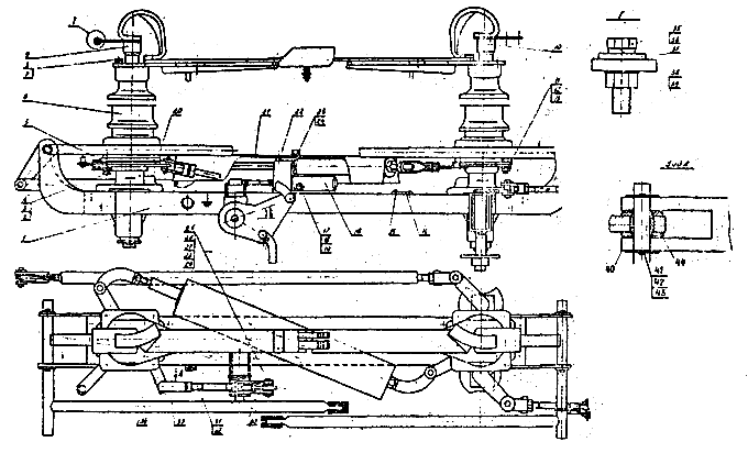

Рис.1 Отделитель ОДЗ-110М.
Конструктивно отделитель (рис. 1) состоит из цоколя 1, поворотных оснований изоляторов (рис.5) с установленными на них изоляторами 6 (рис. 1), на которых закреплены контактные ножи 9,10 (рис. 1).
Цоколь ведущего полюса отделителя (см. рис. 3) унифицирован и представляет собой сварную конструкцию, предназначенную для установки поворотных оснований изоляторов, системы рычагов 10,25 и тяг 29,35,37.
Подвижный контакт (рис. 6) состоит из основания 1 на котором закреплена контактная пластина 10, которая в свою очередь соединена при помощи гибкой связи 9 с контактной пластиной 5. На основной контактной пластине 10 установлены ламели 25 удерживаемые с помощью оси 27, шпильки 20 и пластины 23. Ламели контактов прикрыты защитным кожухом 17 препятствущим попаданию атмосферной влаги. Контактное давление ламелей регулируется законтрогаеными гайками 21.
Отключение отделителя происходит за счёт запасённой энергии рабочих пружин (см. рис. 8), внутренней 10 и наружной 11 закреплённых держателем 12. Пружины в свою очередь прикрыты защитным кожухом препятствующим попаданию атмосферных осадков. Рабочая пружина соединена вилками 1 и 17 с поворотными основаниями изоляторов. Гашение энергии подвижных частей отделителя в конце отключения производится буфером (см. рис. 10).
На цоколе ведомого полюса могут быть смонтированы заземляющие ножы (см. рис. 1,2,3) управляемых приводом ПРН-110М.
