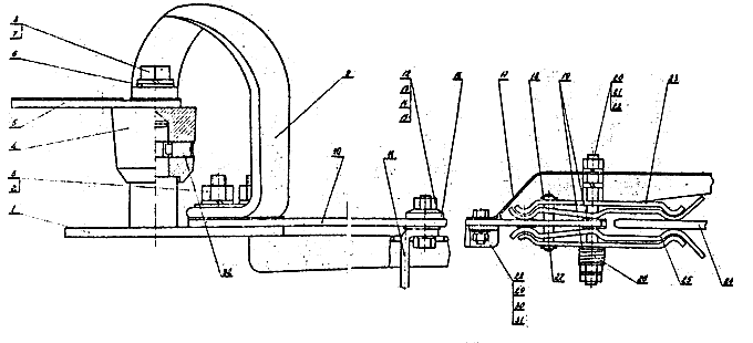

6.4. Ремонт главной контактной системы, замена дефектного ножа
  • Вывинтить болты 28 (рис.6), отвинтить гайку 21 и снять кожух 17.
  • Очистить контактную систему от пыли и грязи.
  • Зачистить оплавленные места на контактных поверхностях ламелей 25 и
контактной пластине 24. При наличии на ламелях прожогов глубиной более 2 мм. ламели заменить согласно переходам 4-8. При наличии на контактной пластине прожогов глубиной более 1 мм., а также при «отслаивании» её заменить главный контактный нож согласно переходам 19-23.
4. Удалить шплинт 18 и вынуть ось 27.
Контактная система отделителя
Рис.6 Контактная система отделителя.
  • Отвинтить гайки 21, вынуть шпильку 20, снять пластины 23, ламели 25, шайбы 19 и пружину 26.
  • Заменить дефектные ламели 25.
  • Осмотреть снятые детали контактной системы, дефектные детали заменить.
  • Собрать контактную систему согласно рис. 6, предварительно смазав её техническим вазелином.
  • Отрегулировать контактное давление ламелей 25 натягом шпильки 20.
Вытягивающее усилие в направлении вдоль ножа, прикладываемое к вставляемой в разъёмный контакт шине толщиной 11 мм., должно быть 8-9 кгс на 1 пару ламелей.
  • Установить кожух 17, навинтить гайку 21, подложив шайбу 22.
  • Установить болты 28 в отверстия и навинтить гайки 31, подложив шайбы 29 и 30.
  • Вывинтить болты 8, завинтить гайки 3 и снять гибкую связь 9.
  • Зачистить контактные поверхности на гибкой связи 9, планках 6 и контактных пластинах 5 и 10.
  • Вывинтить винт 32, снять ступицу 4.
  • Очистить внутреннюю поверхность ступицы 4 от старой смазки, промыть бензином, смазать новой смазкой ЦИАТИМ-201.
  • Установить ступицу 4 на место, проверить вращение ступицы (заедания и задевания не допускаются).
  • Ввинтить винт 32.
  • Установить гибкую связь на место, ввинтить болт 8, подложив планку 6 и шайбу 7, навинтить гайки 3, подложив планку и шайбы 2.

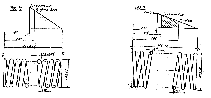

    6.6. Ремонт рабочих пружин.
    Рабочая пружина отделителя
    Рис.8 Рабочая пружина.
    • Вывинтить болты 23 (см. рис. 1), снять кожух 21 и втулки 22.
    • Отвинтить вилку 17 (рис. 8) с тяги 4.
    • Отвинтить гайки 13 и 15 с тяги 4.
    • Снять держатель 12 с тяги 4.
    • Снять пружины 10 и 11 и втулку 9 с тяги 4.
    • Вынуть тягу 4 из кронштейна 7 швеллера 8.
    • Проверить качество резьбовых соединений согласно приложению 1.
    • Заменить (при необходимости) шайбы 5,6 и 18.
    • Очистить пружины 10 и 11 от грязи и пыли.
    • Осмотреть и выявить дефектные пружины 10 и 11 согласно приложению 5.
    • Заменить выявленные дефектные пружины 10 и 11.
    • Очистить детали от пыли, грязи и ржавчины.
    • Установить на тягу 4 шайбы 5, 6 и 18 согласно рис.8.
    • Установить тягу 4 в отверстие кронштейна 7.
    • Установить на тягу 4 втулку 9, пружины 10 и 11 и навинтить держатель 12.
    • Установить на тягу 4 шайбу 14 и навинтить гайку 13.
    • Навинтить гайку 15, установить шайбу 16 и навинтить вилку 17 на тягу 4.
    • Установить вилки 1 и 17 на рычаги оснований 11 (см. рис. 3) или 8 (рис. 9), установить оси 39 (см. рис. 3) или 18 (см.рис. 9), подложить шайбу 41 (см. рис.3) или 19 (см. рис. 9) и установить шплинты 40 (см. рис. 3) или 20 (см. рис.9).
      19.В отключённом положении отделителя сжать пружину, вращая держатель 12 (см. рис. 8), до размера 605+-2мм.
      20.Законтрогаить держатель 12 контргайкой 13.
    Цоколь
    Рис.9 Цоколь ведомого полюса.
    пружина
    К поз.10:                                 К поз.11:
    Материал проволока 1-6 (ГОСТ 9389-60) Материал проволока 1-5 (ГОСТ 9389-60)
    Число рабочих витков
    n
    30
    n
    58
    Число витков полное
    Направление витков
    Диаметр по гильзе
    Диаметр по стержню
    Длина развёрнутой пружины
    n1
    D2
    Dc
    L
    31
    Левое
    43
    29
    3500
    Число витков полное
    Направление витков
    Диаметр по гильзе
    Диаметр по стержню
    n1
    D2
    Dc
    L
    59
    Правое
    55
    45
    9400

    5. Закрепить все тяги отделителя окончательно.
    6. Установить втулки 22 (см. рис. 1)на кронштейн 7 (см. рис 8).
    7. Установить кожух 21 (см. рис. 1) на втулки 22 и ввинтить болты 23, подложив шайбы 24.
    8. Проверить ход рычагов и тяг. Задевания за кожухи и другие части металлоконструкций не допускаются.
    9. Включить отделитель и замерить переходное сопротивление главного контакта каждого полюса, которое не должно превышать 175 мкОм.
    10. Подсоединить наконечник 4 шинного спуска (см. рис. 2) к отделителю.
