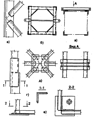

Щелевая коррозия характеризуется наличием значительных коррозионных поражений в зазорах и промежутках между элементами и накоплением в них уплотненных продуктов коррозии. Этому виду коррозии подвергаются, в основном, узлы соединения элементов, выполненных внахлестку (рисунок 2):
- узлы соединения элементов решетки с поясами стоек и траверс;
- узлы соединения траверсы со стойками;
- узлы крепления гирлянд изоляторов;
- стыковые соединения поясов стоек и траверс, усиленных накладками;
- опорные узлы конструкций;
- параллельные элементы с конструктивными зазорами.
Узлы порталов подверженные действию щелевой коррозии
Рисунок 2. Узлы порталов ОРУ, наиболее подверженные действию щелевой коррозии.
а) узел соединения элементов решетки с поясами стоек и траверс;
б) узлы крепления гирлянд изоляторов;
в) узлы крепления гирлянд изоляторов;
г) соединение элементов пояса с помощью накладки;
д) соединение элементов решетки с помощью накладки;
г) опорный узел стойки.
