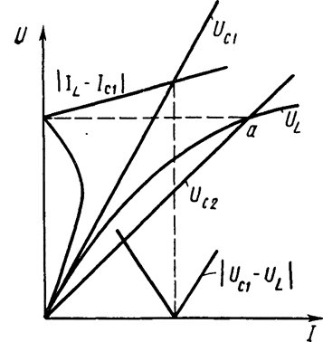

Рис. 7.15. Вольт-амперные характеристики элементов схемы для рассмотрения явлений феррорезонанса
Представляют интерес реактивные составляющие токов в цепи трансформатора напряжения. Характеристики реактивных элементов контура, состоящего из параллельного соединения емкости шин Cj и сопротивления X трансформатора напряжения, показаны на

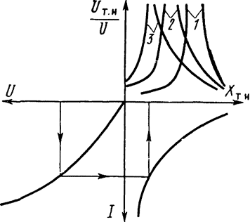

Иной результат возникает при резонансе напряжений. Для получения результирующей характеристики контура необходимо сложить характеристику параллельного контура с характеристикой последовательно включенной емкости делителей С{ (см. рис. 7.15). Форма результирующей характеристики зависит от числа пересечений характеристики Сх и параллельного контура. В зависимости от наклона характеристики Сi пересечения могут быть в одной, двух и трех точках. С учетом потерь в элементах контура напряжение на трансформаторе напряжения Хт. н может иметь характеристики, соответствующие кривым 1, 2, 3, изображенным на рис. 7.16.

Опасность для трансформатора напряжения возникает при резонансе напряжений. В этом случае активное входное сопротивление всей двухконтурной схемы равно активному сопротивлению обмотки ВН трансформатора напряжения. Ток, протекающий по обмотке при номинальном напряжении,

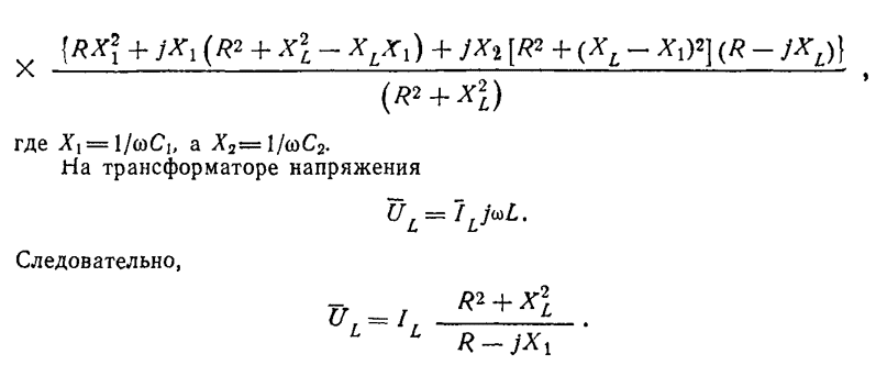

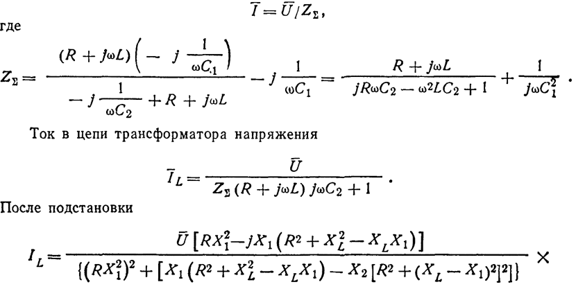

Феррорезонанс возникает в результате сочетания параметров элементов схемы. Изменяющимися являются емкости делителей напряжения выключателей и индуктивности трансформатора напряжения в функции приложенного к нему напряжения. Если пренебречь высшими гармониками, то варьируя параметры X и С2, а при необходимости и R и для различных длин системы шин, можно определить сочетания, при которых возникает резонанс напряжения. Для этого можно воспользоваться символическим методом, рассмотренным ниже.
Рис. 7.16. Характеристики феррорезонанса
Ток, протекающий в двухконтурной схеме,
В результате расчета на ЭВМ можно получить семейство кривых (см. рис. 7.16) и с их помощью выявить области резонанса напряжений для заданных значений Сь числа отключенных выключателей и индуктивностей трансформаторов напряжения, определяющихся как функция напряжения (из характеристики Iт.н1^ ==f (U)). По мере увеличения числа выключателей, через делители которых на шины поступает напряжение (кривые 1, 2, 3), возрастает напряжение на шинах и резонанс наступает при меньшей индуктивности трансформатора напряжения.
