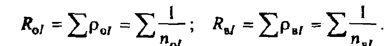

Расход коммутационного ресурса за одну коммутационную операцию (отключение и включение) тока принимается равным величине, обратной ДЧО и ДЧВ соответственно при данном токе:
Расход коммутационного ресурса после нескольких отключений или включений определяется суммированием расходов за каждую отдельную операцию:
Выключатель должен быть выведен во внеочередной ремонт, если при следующей коммутационной операции расход коммутационного ресурса может превысить единицу. В зависимости от конструкции выключателя это условие может быть выражено соотношениями: или
