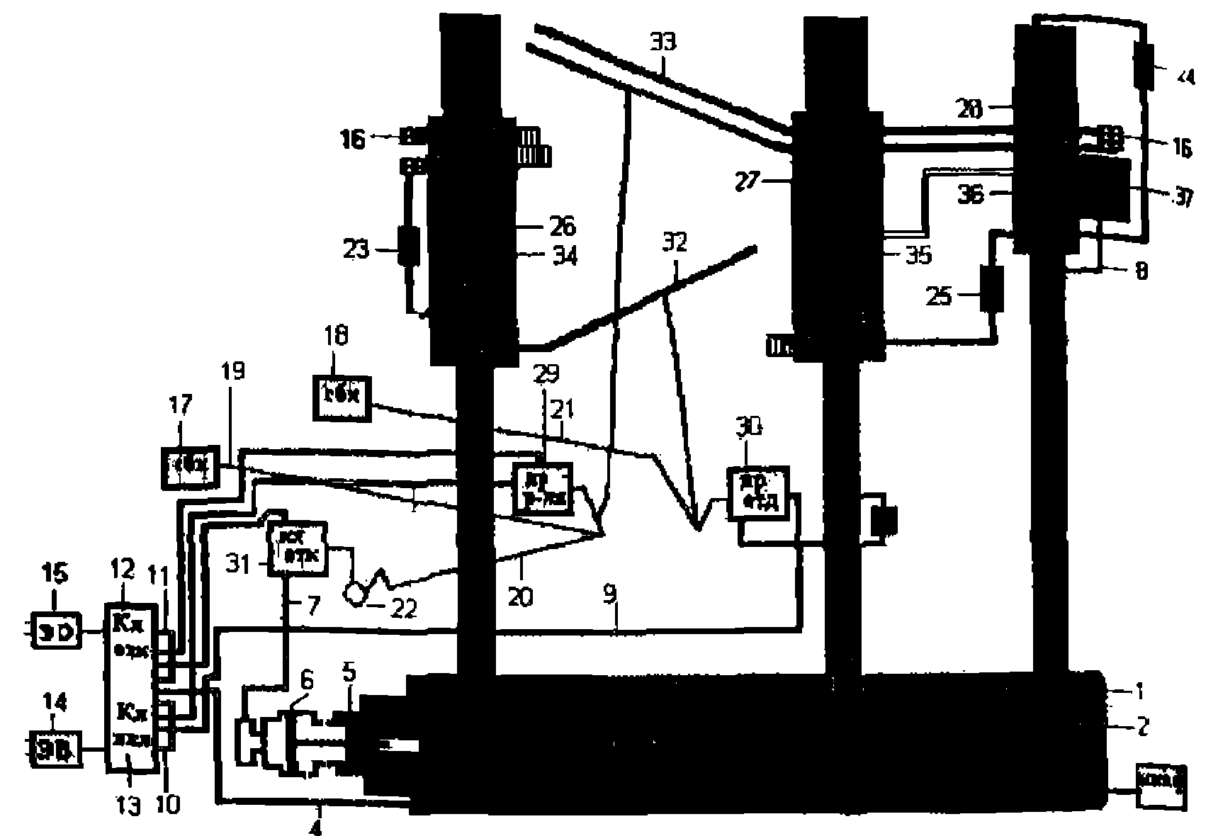

Выключатели серии ВВГ-20 предназначены для установки в цепях мощных генераторов и рассчитаны на номинальные значения: Uном = 220 кВ ; Iном = 20 кА; Iном=160 кА (рис. 9).
Главный токоведущий контур состоит из контактных выводов и разъединителя. Дугогасительный контур состоит из двух камер, резисторов, отделителя. Последовательно с резистором второй камеры включена вспомогательная камера со своим резистором и искровым промежуткам. Во включенном положении основная часть тока проходит по главному контуру.
Отключение происходит в следующем порядке: размыкаются контакты разъединителя, и весь ток переходит в дугогасительный контур, где размыкаются дугогасительные контакты в камерах. К этому моменту в камеры подается сжатый воздух (2 МПа), создающий продольное дутье, в результате чего дуга гаснет через 0,01 с. Ток, проходящий через резисторы, разрывается контактами вспомогательной камеры. При этом возможны два случая. Если выключатель отключает большой ток КЗ, а реактивное сопротивление цепи значительно меньше активного сопротивления шунтирующих резисторов, то скорость восстанавливающегося напряжения мала и процесс отключения заканчивается гашением дуги на контактах вспомогательной камеры. Если выключатель отключает ток в цепи с большим индуктивным сопротивлением, то скорость восстанавливающегося напряжения на контактах вспомогательной камеры велика. В этом случае после гашения дуги на контактах камеры пробивается искровой промежуток и параллельно контактам включается шунтирующий резистор. При последующем переходе тока через нуль дуга на искровом промежутке гасится потоком воздуха.
Выключатель ВВГ-20-160/20000
Рис, 5.9. Выключатель ВВГ-20-160/20000:
1 - резервуар; 2 - цилиндр; 3 - клапан; 4 - труба;
5,31 - клапан; 6 - поршень; 7 - 11 - трубка;
12, 13 - клапан пусковой; 14 - электромагнит включения, 15 - электромагнит отключения; 16 -токоведущий контур; 17-18-сигнально-блокировочные контакты (СБК); 19-21 — тяга; 22 - рычаг и ролик;
23 - 25 - сопротивление шунтирующее;
26 - 28 - камера дугогасительная; 29 - привод разъединителя; 30 - привод отделителя; 32 - нож отделителя; 33 - нож разъединителя; 34,35 - контакты дугогасительные основного разрыва; 36 - контакт дугогасительный вспомогательного разрыва; 37 - блок управления вспомогательным разрывом
Последним отключается нож отделителя, создавая окончательный разрыв цепи. После отключения отделителя прекращается подача воздуха в камеры к подвижные контакты под действием пружин возвращаются во включенное положение. Полное время отключения составляет 0,17 с. При включении замыкается сначала нож отделителя, затем нож разъединителя.
Выполнение операций включения и отключения, последовательность работы отдельных узлов обеспечиваются пневматической системой полюса.
Таким выключателем можно включать и отключать генератор под нагрузкой 12кА, а также отключать токи КЗ до 31,5 кА. Выключатель ВНСГ компактно встраивается в комплектный токопровод.
