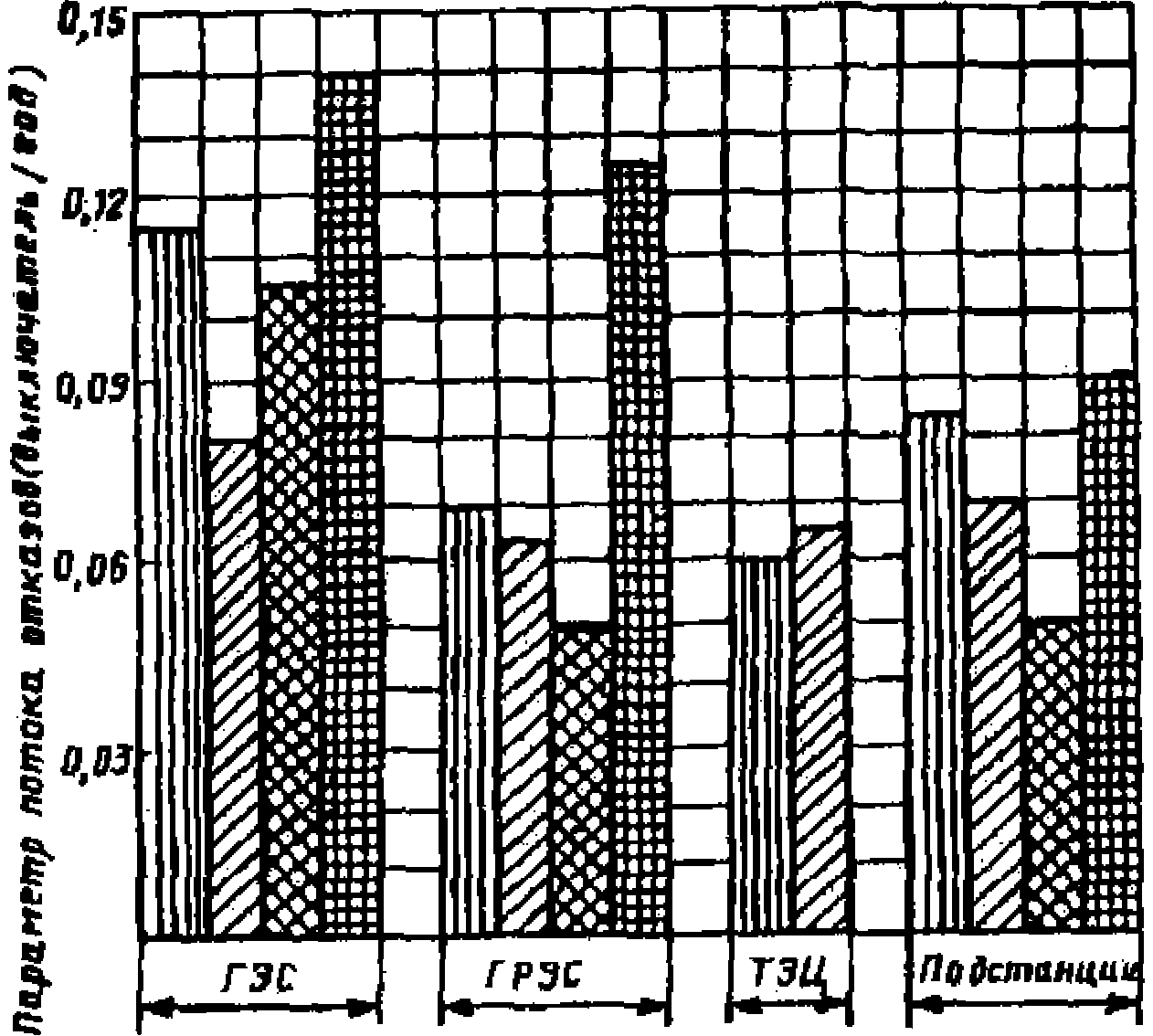

Гистограмма, представленная на рис. 17, показывает распределение отказов выключателей 110-500 кВ по энергетическим объектам России. Наибольшая повреждаемость отмечается на ГЭС, где выключатели 110 и 500 кВ имеют повышенный параметр потока отказов. На ГРЭС повреждаемость выключателей 500 кВ, находящихся в эксплуатации 10-15 лет, превышает почти в два раза отказы выключателей других классов напряжения.
Рис. 17. Распределение отказов выключателей 110-500 кВ по объектам России
Повреждаемость выключателей меняется в зависимости от присоединений, в которых они установлены. Наибольшее число отказов имеют воздушные выключатели реакторных присоединений (параметр потока отказов 0,318-0,516 соответственно для серий ВИВ и ВВБК); почти такой же параметр потока отказов (0,385) наблюдается у выключателей конденсаторных батарей (установки продольной компенсации). Повышенный параметр потока отказов 0,233 имеют воздушные выключатели напряжением 500 кВ, работающие в мели блоков на ГРЭС и ГЭС.
