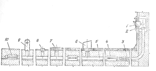

В ряде производств для питания электроприемников, устанавливаемых рядами или на столах (счетные машины, различная аппаратура на столах и др.), применяют подпольную модульную сеть. Она представляет собой проложенные в полах стальные трубы с разветвительными коробками, над которыми устанавливают напольные распределительные колонки (рис. 47).
Подпольные ответвительные коробки имеют пылеводонепроницаемое исполнение, с патрубками в боковых стенках для магистральных линий и для ответвлений (рис. 48). Ответвительные коробки устанавливают с шагом (модулем) соответственно расстановке технологического оборудования (обычно 1,5—3 м). Линии, отходящие от напольных колонок, выполняют кабелями, проводами в трубах или в металлорукавах.

Линия модульной сети
Рис. 47. Линия напольной (модульной) сети:
1 — коммутационный аппарат: 2 — закладная коробка; 3 —угловое колено трубы; 4 — муфта; 5 — трубная секция (модуль); 6 — штепсельная колонка; 7 — заглушка декоративная: 8 — пробка деревянная; 9 — пробка металлическая; 10 — заглушка торцевая
Коробка подпольная модульной сети
Рис. 48. Коробка подпольная модульной сети:
1 — корпус; 2 — патрубок; 3 — декоративная крышка; 4 — защитная крышка; 5 — пробка; 6— перегородка; 7 — втулка; 8  — проходная труба; 9 — труба ответвления
