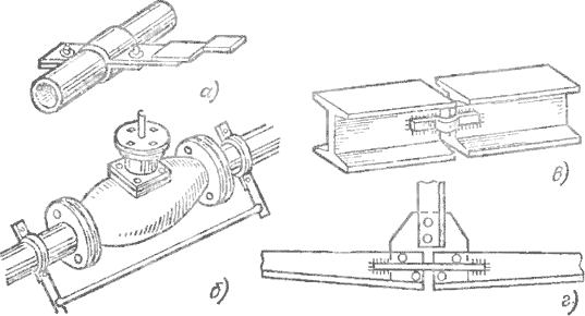

Присоединение заземляющих проводников к трубопроводам, где сварка может вызвать прожиг, допускают с помощью хомутов из стальной полосы толщиной 4 мм, при этом контактные поверхности зачищают до металлического блеска (рис. 62,а, б).
При использовании металлоконструкций в качестве заземляющих проводников все стыки, а также болтовые и заклепочные соединения должны иметь обходные перемычки сечением не менее 48 мм2 при толщине не менее 2,5 мм. В местах температурных швов зданий на стыках должны быть приварены гибкие перемычки из стального троса диаметром не менее 10 мм (рис. 62, в, г).

трубы и металлоконструкции для заземления
Рис. 62. Использование труб и металлоконструкций для заземления:
а —крепление стальной полосы к трубе; б — обход задвижки; в, г — соединения на стыке металлоконструкций сваркой и болтами
