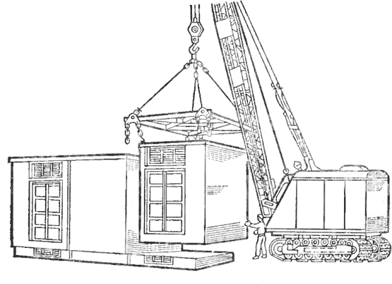

блочные, полносборные (КТПБ), называемые также «объемными», для наружной установки. Строительная часть КТПБ состоит из отдельных металлических или железобетонных блоков, в которых на заводе-изготовителе блоков выполняется монтаж всего электрооборудования ТП. КТПБ поставляют на место установки блоками полной заводской готовности, где с помощью автокранов производят их сборку (рис. 4).
Технический прогресс в сооружении ТП 6—10 кВ, так же как и ТП 35/10 кВ и 110/10 кВ, характеризуется отходом от сооружения ТП с трудоемким монтажом оборудования, поставляемого на место установки россыпью, и переходом к применению комплектных и блочно-полносборных ТП полной заводской готовности.
Монтаж блочной полносборной подстанции
Рис. 4. Монтаж блочной полносборной подстанции

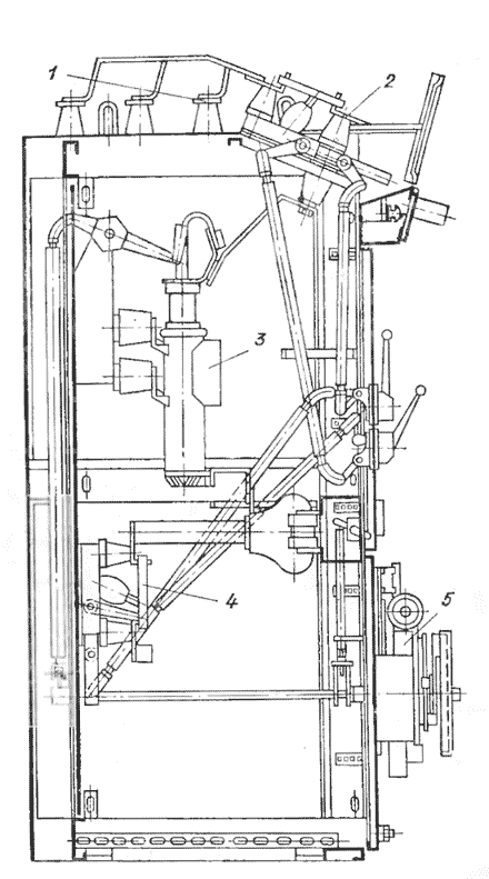

камеры КСО 6—10 кВ (рис. 6) имеют стационарно установленные маломасляные выключатели, разъединители в металлическом каркасе с передними сетчатыми дверями. Камеры КСО имеют одностороннее обслуживание и устанавливают прислонно к стене в помещении РУ. Предусмотрена блокировка, допускающая открывание сетчатой двери выключателя только при отключенных верхнем (шинном) и нижнем (линейном) разъединителях;
Камера серии КСО
Рис. 6. Камера серии КСО:
1 — сборные шины; 2 — шинный разъединитель; 8 — масляный выключатель; 4 — разъединитель ввода или отходящей линии; 5— привод

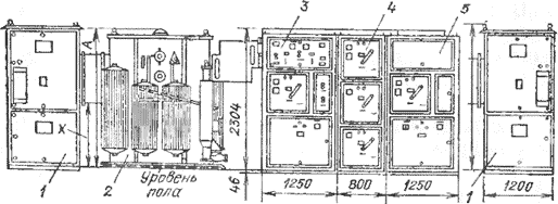

Комплектные трансформаторные подстанции. Заводы отечественной электропромышленности изготавливают КТП внутренней установки различной модификации с трансформаторами мощностью от 400 до 2500 кВ-А как масляными (ТМЗ), так и сухими (ТС). Общий вид КТП показан на рис. 10. Подстанция состоит из вводного шкафа 6—10 кВ 1, трансформатора 2, вводной панели 0,4 кВ 3, двух-трех линейных панелей отходящих линий 4. Для двухтрансформаторной подстанции поставляется шкаф секционного выключателя 5.
Комплектные трансформаторные подстанции поставляются для подключения четырехпроводной сети с глухо- заземленной нейтралью трансформатора. Хмельницкий завод КТП производит КТП с трансформаторами единичной мощностью 630 и 1000 кВ-А с изолированной нейтралью, снабженные устройством для контроля изоляции в каждой фазе. Кроме того, КТП этого завода имеют устройства местного подогрева в отдельных узлах, что л опускает их работу в помещениях без отопления при температуре до —40 ° С, а также устройства предупредительной и аварийной сигнализации о неисправностях в отдельных узлах, с выводом сигналов на диспетчерский Пункт или к дежурному электрику.
Комплектная трансформаторная подстанция
Рис. 10. Комплектная трансформаторная подстанция 6—10/0,4— 0,23 кВ:
I — шкафы вводов 6—10 кВ с выключателями нагрузки; 2 — трансформаторы; 3 — шкафы вводов 0.4 кВ; 4 — шкафы отходящих линий 0,4 кВ; 5 — шкаф секционного выключателя 0.4 кВ
Панели РЩ 0,4 кВ в КТП комплектуют автоматическими выключателями на выкатных тележках. В КТП Хмельницкого завода панели РЩ 0,4 кВ кроме выключателей комплектуют также блочными рубильниками-предохранителями типа БПВ.
