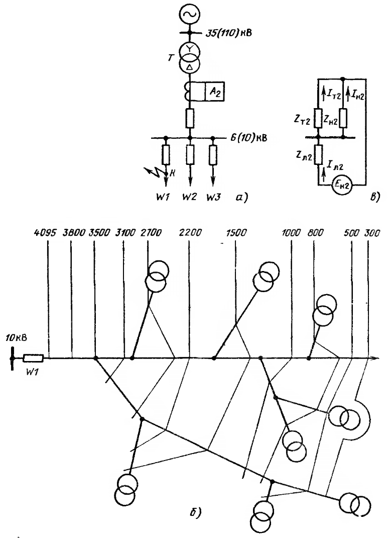

Данный метод основан на сравнении фиксируемых при аварийных отключениях токов обратной последовательности с предварительно рассчитанными их значениями при междуфазных КЗ в отдельных точках линии, включая ответвления вдоль ВЛ [2]. Для измерения тока обратной последовательности на питающей подстанции 110/35/6(10) кВ устанавливается фиксирующий индикатор тока обратной последовательности ФПТ (см. §1), присоединяемый к трансформаторам тока 6 (10 кВ) на стороне низшего напряжения силового трансформатора подстанции, как это показано на рис. 23, а. Этот метод впервые применен в Белглавэнерго.
Расчет токов обратной последовательности выполняется для каждой линии электропередачи, отходящей от шин 6(10) кВ данной подстанции. На схему ВЛ наносятся линии, соединяющие точки с одинаковыми значениями тока обратной последовательности (эквитоковые линии). На рис. 23, б в качестве примера показаны эквитоковые линии одной из ВЛ 10 кВ.
Поскольку эквитоковые линии построены без учета нагрузки, ОМП по измеренному току обратной последовательности может приводить к дополнительной погрешности [3, 4]. Как видно из схемы замещения обратной последовательности, показанной на рис. 23, в, сопротивление эквивалентной нагрузки Zh2 шунтирует цепь, в которую включен фиксирующий индикатор ФПТ. В результате измеряемый ток /т2 меньше

Рис. 23. Определение мест повреждения в электрической сети 6(10) кВ:
а - однолинейная схема первичных соединений однотрансформаторной подстанции; б - однолинейная схема первичных соединений линии 10 кВ и эквитоковые линии при двухфазных КЗ; в - схема замещения обратной последовательности участка сети 6(10) кВ
действительного тока /л2 поврежденной линии W1 при коротком замыкании в точке К (рис. 23, а) на величину, определяемую током нагрузки /и2, т.е.
При возникновении междуфазного КЗ с помощью индикатора ФПТ фиксируется значение тока обратной последовательности. При этом, поскольку расчет токов обратной последовательности выполняется без учета влияния нагрузки, в индикаторе ФПТ предусмотрена соответствующая коррекция, расчет которой приведен ниже. По значению измеренного тока и схеме отключившейся линии на основании эквитоковых линий определяется место КЗ.

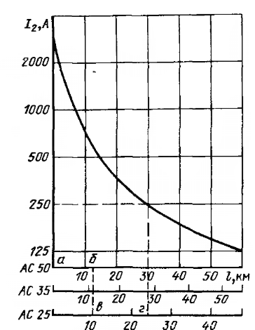

Возможен еще один вариант использования индикаторов ФПТ и ФПН для ОМП в электрических сетях 6-35 кВ. Здесь используются характеристики зависимости тока (напряжения) обратной последовательности
Рис. 24. Номограмма для определения расстояния до мест КЗ
от расстоянии до места повреждения и марки проводов, построенное для конкретной подстанции в виде номограммы [6]. Номограмма имеет несколько абсцисс - по числу марок проводов, использованных в конкретной сети. По этим осям в линейном масштабе откладываются расстояния до места двухфазного КЗ на ВЛ. По оси ординат в логарифмическом масштабе откладываются значения тока (напряжения) обратной последовательности (рис. 24). График строится следующим образом. Вначале определяется максимальное значение тока обратной последовательности при КЗ на шинах подстанции по формуле

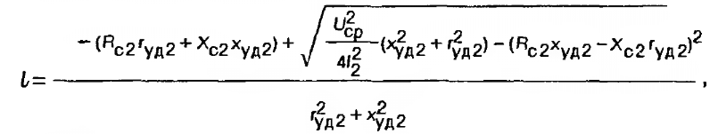

где Ucp - среднее значение напряжения на шинах, В; Rc2, Хд2 - соответственно активное и индуктивное сопротивления обратной последовательности сети, примыкающей к ВЛ, Ом. Затем определяется минимальное значение тока при КЗ в конце ВЛ с наибольшим сопротивлением:
где L - длина участка ВЛ с наибольшим сопротивлением; гуд2, худ2 - удельные соответственно активные и индуктивные сопротивления обратной (прямой) последовательности участков проводов линии, Ом/км. Далее для разных значений тока обратной последовательности в пределах от /л2 до /ш2 определяется расстояние до места повреждения на линиях с разными марками проводов:
где /2 - ток обратной последовательности в месте КЗ, А.

В качестве примера на рис. 24 показана номограмма применительно к подстанции 35/10 кВ, где установлен трансформатор мощностью 4 MB-А. По оси ординат отложены первичные значения тока обратной последовательности.
При помощи такой номограммы по показаниям фиксирующих индикаторов определяется расстояние до места повреждения на любой линии подстанции, в том числе на линиях, имеющих участки с проводами разных марок. Так, при показании индикатора ФПТ 250 А расстояние до места повреждения на линии с проводом АС 50 составляет 30 км. Если поврежденная линия имеет участки с разными марками проводов, например в начале линии имеется участок с проводом АС 50 длиной 13 км, а следующий участок выполнен проводом АС 25, то при показании индикатора 250 А расстояние до места повреждения определяется как сумма длин первого (аб) и части второго (вг) участков и равно 26 км.
