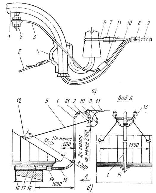

Вводы в здания через трубостойки
Рис. 26. Вводы в здания через трубостойки:
а— при ответвлении от ВЛ изолированным проводом с несущим тросом; б — при ответвлении неизолированным проводом; 1— трубостойка; 2— заземляющий болт; 3 — заземляющий проводник; 4 — скоба; 5 — оттяжка; 6 — несущий трос провода АВТ; 7 — зажим К296; 8  — лента; 9 — провод ответвления от ВЛ; 10 — провод ввода; 11 — зажим;  12 — болт М10 крепления лапки оттяжки к крыше; 13 — траверса для изоляторов; 14 — скоба; 15 — отверстие в трубе (для стока конденсирующей влаги); 16 — втулка; 17— трубка изоляционная
При устройстве вводов в сельское здания, высота которых недостаточна для обеспечения нормированного расстояния от провода до поверхности земли (не менее 2,75 м), вводы выполняют через трубостойки, установленные на здании (рис. 26).
