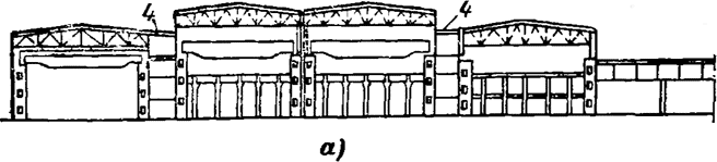

Размещение подстанций в специальных электротехнических пролетах
Рис. 35. Размещение подстанций в специальных электротехнических пролетах.
а — блок мехов; б — компоновка электрооборудования в электротехническом пролете; I — монорельс; 2— крюк для подъема реактора. 3 —  железнодорожная колея по всей длине галереи: 4 — электротехнические пролеты.

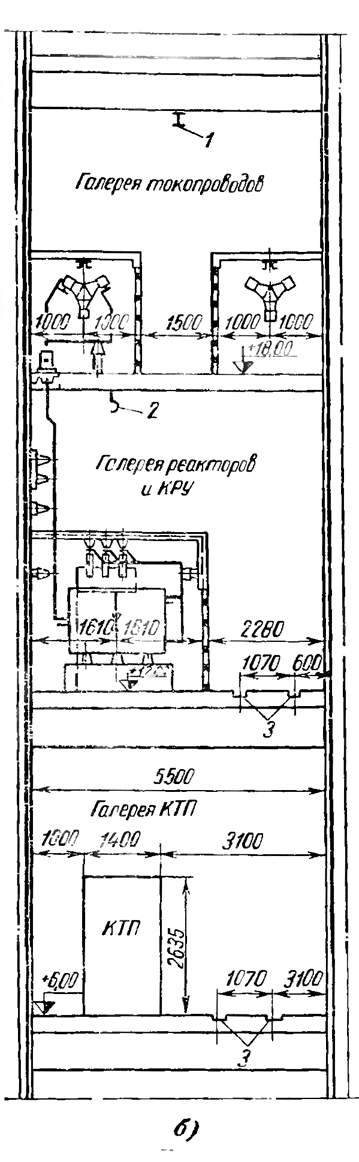

В крупных энергоемких корпусах предприятий, в которых сосредоточены большие электронагрузки порядка 60— 90 Мет на относительно небольших площадях применяются специальные многоэтажные электротехнические пролеты шириной 6—9 м, в которых размещены не только КТП, но все электрооборудование цеха.
Общая компоновка такого пролета показана на рис. 35. На верхнем (четвертом) этаже проложены две «нитки» многоамперных токопроводов 10  кВ, на третьем этаже размещены КРУ и реакторы, на втором этаже КТП и щиты станций, на нижнем этаже проложены кабели и предусмотрен проезд.
Такая компоновка позволяет приблизить к центру нагрузок и удобно разместить РУ, подстанцию и другое электрооборудование, а также улучшить условия эксплуатации в тех случаях, когда производство характеризуется наличием химически активных, пыльных и пожароопасных сред. Так как КТП размещены на втором этаже, трансформаторы принимаются сухие или с негорючим заполнением.
Отличительным признаком данной компоновки является применение закрытых симметричных токопроводов для передачи энергии от основного узла питания (ГПП, У РП, ТЭЦ). Это позволяет отказаться от большого количества кабелей, повысить надежность электроснабжения и улучшить условия эксплуатации.

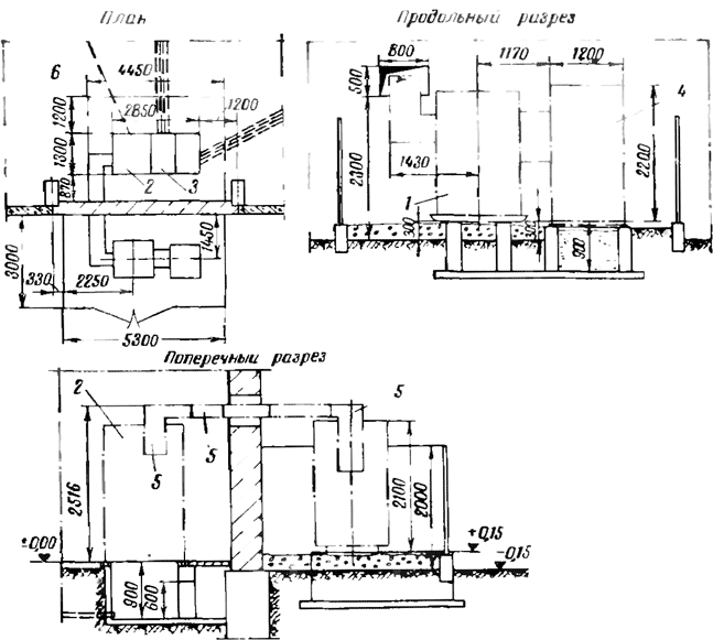

Цеховая однотрансформаторная КТП
Рис. 37. Цеховая однотрансформаторная КТП с наружной установкой трансформатора мощностью 630 кВА. 1 — трансформатор; 2 - шкаф ввода напряжением до 1 000 В; 3 шкаф отходящих линий: 4 — шкаф ввода выше 1 000 В с выключателем нагрузки; 5 — шинопроводы; 6 — зона обслуживания.
Во всех случаях должен предусматриваться проезд шириной не менее 3 м вдоль всех трансформаторов или пожарный подъезд к каждому из них, а расстояние между кожухами соседних трансформаторов должно быть не менее 1,25 м.
На рис. 37 показана цеховая комплектная трансформаторная подстанция с открытой установкой трансформатора 630 кВА возле цеха и с размещением комплектного распределительного устройства напряжением до 1 000 в непосредственно в «цехе.
Шины, соединяющие выводы до 1 000 в с комплектным распределительным устройством, заключены в короба из листовой стали. Все это комплектно поставляется заводом, и на месте монтажа производятся только сборка элементов и подключение питающих и отходящих кабелей. Установка КРУ напряжением до 1 000 в иногда производится на втором этаже и выше. В этих случаях предусматриваются дополнительные вертикальные звенья токопроводов в стальных коробах.

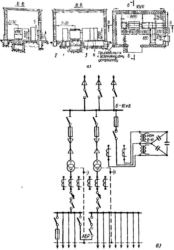

Внешние отдельно стоящие закрытые цеховые подстанции применяются редко, когда невозможно разместить ТП внутри цехов или у наружных их стен по соображениям технологии, архитектурного оформления здания или пожаров и взрывоопасности производства, а также при сильной разбросанности электронагрузок.
На рис. 38 приведено несколько примеров выполнения отдельно стоящих закрытых подстанций 6—10  кВ. На рис. 38, о показана установка КТП в отдельно стоящем здании. На рис. 38, б представлена распределительная подстанция 6—10  кВ, совмещенная с КТП и с комплектной конденсаторной установкой (ККУ). При длине подстанции более 30 м целесообразны другие «компоновки элементов.
В качестве примера выполнения отдельно стоящей некомплектной подстанции на рис. 38, в приведена трансформаторная подстанция 6—10  кВ с тремя кабельными вводами и двумя трансформаторами по 630 кВА со статическими конденсаторами, разработанная Гипрокоммунэнерго и утвержденная Госстроем в качестве типовой для промышленных предприятий и городов. На стороне высшего напряжения выполнена простейшая схема с применением разъединителей, выключателей нагрузки и предохранителей. В распредустройстве 6—10  кВ предусмотрены камеры типа КСО-3 (см. рис. 23,6). На стороне 6—10  кВ предусмотрена комплектная конденсаторная установка внутреннего исполнения серии КУ Усть-Каменогорского конденсаторного завода с конденсаторами типа КМ-П на 6 или 10  кВ мощностью по 310 квар в одном элементе. Помещение конденсаторной установки рассчитано на размещение вводного шкафа с трансформаторами напряжения и четырех шкафов с конденсаторами по шесть конденсаторов в каждом.
КТП-1000/6—10 кВ
Рис. 38. Примеры выполнения отдельно стоящих подстанций 6—10  кВ.
а — КТП-1000/6—10  кВ Хмельницкого завода трансформаторных подстанций в отдельном здании: 1 — трансформатор 1000 кВА. 2 — шкаф ввода высокого напряжения. 3 — шкаф ввода низкого напряжения. 4 — шкафы отходящих ли ний, 5 — пункт распределительный серии ПР-91100; б — РП. совмещенная с КТП и ККУ: в — ТП мощностью 2X630 кВА с установкой конденсаторной батареи: I — камера трансформатора. 2 — часть РУ С-10  кВ. обслуживаемая потребителем. 3— часть обслуживаемая энергосистемой. 4 — щит низкого напряжения, 5 — конденсаторная батарея.
КТП габариты
Присоединение трансформаторов к шинам 0,4/0,23  кВ сделано через автоматы типа АВ. Шины щита низшего напряжения разделены на две секции также с применением автоматов ввиду того, что на стороне низшего напряжения предусмотрено АВР. При отсутствии АВР «а вводах и между секциями можно поставить рубильники. Это не изменит общую компоновку и строительную часть подстанции.
На линиях низшего напряжения применены рубильники и предохранители. Максимальное число отходящих линий по заполнению щита равно 16; оно уточняется при привязке проекта. Габарит помещения щита низшего напряжения рассчитан на возможность установки новой серии щитов низшего напряжения.
На шинах 400 в установлены вольтметр, а на стороне низшего напряжения трансформатора — три амперметра и счетчики активной и реактивной электроэнергии, расположенные в шкафу. На конденсаторной батарее предусматривается счетчик реактивной электроэнергии.
В компоновке оборудования предусмотрена возможность разделения (если в этом будет необходимость) распределительного устройства 6 40  кВ на часть, обслуживаемую потребителем, и часть, доступную только персоналу энергосистемы.
