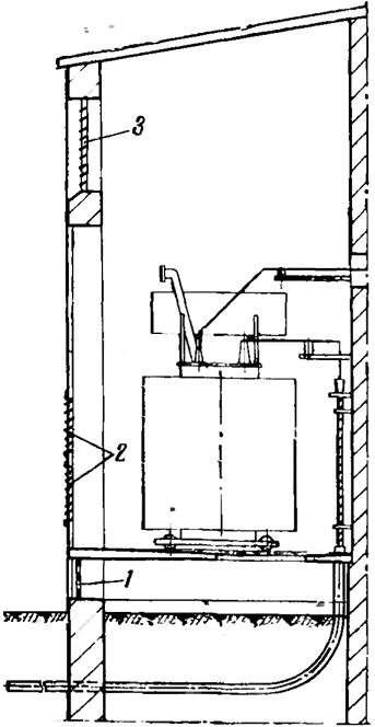

вентиляция камеры трансформатора
Рис. 39. Выполнение вентиляции камеры трансформатора мощностью 1 000 кВА.
1 - нижние жалюзи; 2 - дополнительные жалюзи в дверях; 3 - верхние выходные жалюзи.
Наиболее распространена и рациональна вентиляция с подводом воздуха через нижний вентиляционный канал под трансформатор и частично в нижней части двери и отводом в верхней части камеры (рис. 39). такое выполнение вентиляции обеспечивает равномерное охлаждение трансформатора не требует специальной вытяжной вентиляционной шахты. Для охлаждения задней нижней стороны трансформатора отверстие в полу камеры наполовину закрыто, чем создается соответствующее направление воздушного потока по диагонали камеры. Передняя нижняя сторона кожуха трансформатора охлаждается дополнительным поддувом воздуха из нижней части двери.
Вентиляция с подводом воздуха только через жалюзийные решетки в нижней части двери и отводом через жалюзи в верхней части камеры применяется редко для небольших трансформаторов мощностью до 160—400 кВА включительно.
Опыт эксплуатации показал, что при таком подводе воздуха недостаточно охлаждается задняя сторона кожуха трансформатора, который в этом месте перегревается выше нормы, и поэтому трансформаторный завод не гарантирует его работы при этих условиях охлаждения. Кроме того, расчеты показали, что при больших трансформаторах этот способ вентиляции требует увеличения высоты камеры. Этот способ обеспечивает равномерное охлаждение трансформатора лишь при устройстве нижних и верхних вентиляционных отверстий с нескольких сторон камеры, что возможно лишь при отдельно стоящих или пристроенных камерах, у которых свободны минимум три стороны для приема и выброса охлаждающего воздуха (рис. 38, в).
