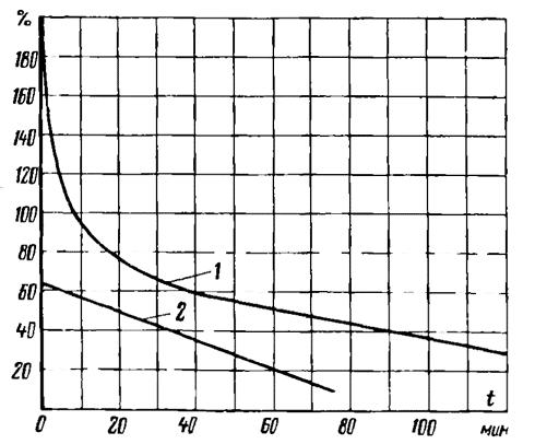

Величины аварийных перегрузок трансформаторов
Рис. 3. Величины аварийных перегрузок трансформаторов в зависимости от их длительности.
I — трансформаторы масляные: 2 — трансформаторы сухие.
Это показывает, что при ровном графике нагрузки, т. е. при небольшом, допустимая перегрузка невелика. Приведенные указания полезны не только при выборе трансформатора, но и при работе его в эксплуатации, когда режим его работы и характер графика точно известны и можно полностью выявить и использовать его перегрузочную способность.
Кроме упомянутых перегрузок, обусловленных режимом нагрузок, трансформаторы допускают также аварийные перегрузки, которые могут иметь место, напри мер, при аварии с одним из параллельно работающих трансформаторов или при автоматическом переключении нагрузки аварийно отключившегося трансформатора на соседний трансформатор, который воспримет на себя его нагрузку. Величина этих перегрузок не зависит от предшествовавшего режима работы трансформатора, но она очень кратковременна и используется главным образом на время разгрузки перегрузившегося трансформатора от второстепенных потребителей, временное отключение которых не влияет на прохождение производственного процесса предприятия.
В табл. 1 и на рис. 3 приведены величины и продолжительности аварийных перегрузок масляных и сухих трансформаторов и автотрансформаторов. Трансформаторы с расщепленными обмотками допускают такие же перегрузки, как и обычные трансформаторы.
