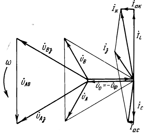

Управлять выключателем желательно дистанционно с места, где установлены измерительные приборы. Необходимо иметь комплект астатических приборов класса точности 0,5 — амперметр, ваттметр и вольтметр. Измеряются полный ток замыкания на землю и ток катушки. Реактивные и активные слагающие этих токов определяются по результатам измерений ваттметром и вольтметром. Как следует из векторной диаграммы (рис. 19), для измерения реактивной слагающей тока на параллельную обмотку ваттметра надо подать линейное напряжение между неповрежденными фазами, для измерения активной слагающей — напряжение нейтрали. Токовая обмотка ваттметра включается или в цепь трансформатора тока замыкаемой фазы или в цепь трансформатора тока дугогасящей катушки. Реактивные и активные слагающие токов соответственно равны:/р= = WP/UAB, /а=Wа/U0.

Рис. 19. Векторные диаграммы напряжении и токов при металлическом замыкании.
