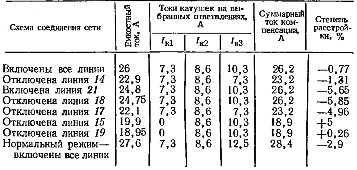

В качестве примера рассмотрим выбор настроек с проверкой напряжения смещения в сети рис. 27, где установлено пять дугогасящих катушек типа 3POM-275/35: две в сети узловой подстанции К и три на подстанциях Л и С. Сеть по преимуществу кабельная. Коэффициент успокоения 5%.
С точки зрения компенсации емкостных токов во втором участке следует иметь ответвления на катушке 1—№ 2, на катушке 2—№ 3, на катушке 3—№ 5. В некоторых режимах приходится перестраивать ответвления на катушке 3. Данные катушек и результаты выбора настроек приведены в табл. 6.
Таблица 6
Как видно из табл. 6, при всех возможных случаях отключений и тем более при выводе в плановый ремонт линий в районе подстанций Д и С расстройка остается меньше допускаемой Правилами технической эксплуатации; при этом нескомпенсированный ток всегда много меньше предельно допускаемой величины для сетей 35 кВ— 5 А. Из данных табл. 6 видно также, что вероятно появление значительных напряжений смещения нейтрали при неполнофазных обрывах только при отключении линии 15.
