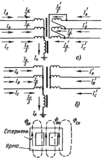

Наиболее подходящим для включения катушки является трансформатор с соединением обмоток треугольник— звезда (см. рис. 28,а). Токи компенсации, протекающие по обмотке звезды, создают магнитные потоки, которые наводят э. д. с. и токи в обмотке, замкнутой в треугольник. В свою очередь токи, замыкающиеся в треугольнике, обусловливают магнитные потоки в сердечнике трансформатора, направленные встречно потокам обмотки, соединенной в звезду. Происходит почти полная компенсация магнитных потоков, а небольшому потоку рассеяния обмоток соответствует индуктивность рассеяния весьма малая по сравнению с индуктивностью катушки. Дросселирующий эффект будет определяться только падением напряжения в сопротивлении рассеяния обмотки, которое невелико (соответствует напряжению короткого замыкания трансформатора ик%). Такие же условия имеют место при соединении обмоток и по схеме звезда — зигзаг (трансформаторы иностранного производства).
Иначе распределяются токи и магнитные потоки при включении катушки в нейтраль звезды при второй обмотке, также соединенной в звезду, но без нулевого провода с питающей стороны (рис. 28,6).
При замыкании на землю токи компенсации протекают лишь в первичной обмотке, поэтому магнитные потоки в сердечниках фаз ничем не уравновешиваются. Будучи направленными в одну сторону от ярма к ярму, магнитные потоки могут замыкаться частично по воздуху, частично — через стенки бака трансформатора. Бак трансформатора при этом является как бы короткозамкнутым витком, и магнитные потоки наводят в баке вихревые токи, которые дополнительно нагревают бак, ухудшая условия охлаждения обмоток трансформатора.
Наличие некомпенсированных магнитных потоков обусловливает появление э. д. с. самоиндукции, которые препятствуют протеканию токов катушки. Это равносильно тому, что сопротивление обмоток трансформатора при однофазной нагрузке значительно увеличивается и сильно проявляется эффект дросселирования. По этой причине весьма нежелательно подключение катушек к трансформаторам с обмотками, соединенными по схеме звезда — звезда с незаземленной нейтралью. Если же подключение дугогасящих катушек к таким трансформаторам неизбежно, следует особенно тщательно наблюдать за температурой в верхних слоях масла трансформатора и в соответствии с этим устанавливать допустимую продолжительность работы сети с замыканием на землю,

Рис. 28. Включение катушек в нейтраль трансформаторов при различных группах соединения обмоток.
Чтобы дросселирующий эффект не был весьма значительным, мощность трансформатора должна быть не менее чем в 4—5 раз больше мощности дугогасящей катушки. Имелись в виду трехстержневые трансформаторы. Подключение дугогасящих катушек к трансформатору с обмотками звезда — звезда броневого типа совершенно недопустимо. Броневые трансформаторы имеют разветвленную магнитную систему, которая частично закрывает обмотку каждой фазы, как бы «бронируя» ее. Неуравновешенные магнитные потоки каждой фазы замыкаются по стали, минуя масло, воздух и бак трансформатора. Трансформатор для поврежденной фазы как бы делается дросселем со стальным сердечником без воздушных зазоров, и его индуктивное сопротивление очень резко увеличивается по сравнению с индуктивным сопротивлением катушки, сердечник которой выполняется с воздушными зазорами. Поэтому практически все напряжение замкнувшейся на землю фазы ложится на обмотку трансформатора. На катушку падает настолько незначительная часть, что ток уже определяется только весьма большим сопротивлением замкнувшейся фазы трансформатора. Сеть будет работать в режиме, очень близком к режиму с незаземленной нейтралью, и подключение катушки теряет всякий смысл. Точно такие же условия имеют место, если катушку подключить к группе однофазных трансформаторов, соединенных по схеме звезда — незаземленная звезда, или к трехфазному трансформатору звезда—звезда с пятью или четырьмя стержнями.
Дугогасящие катушки следует подключать к трансформаторам, имеющим обмотку, соединенную в треугольник. В сетях обычно устанавливается большое число трехобмоточных трансформаторов, например 110/35/10 (6) кВ. Наличие обмотки 10 или 6 кВ, соединенной в треугольник, делает трехобмоточный трансформатор при компенсации тока в сети 35 кВ совершенно независимым от режима нейтрали звезда — звезда со стороны 110 кВ. При замыкании на землю в сети 35 кВ обмотка, соединенная в треугольник, полностью компенсирует магнитные потоки в сердечниках трансформатора. Неуравновешенный ток замыкается по треугольнику, не выходя во внешнюю сеть.
