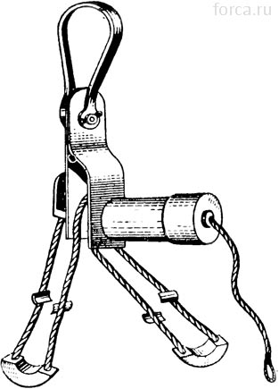

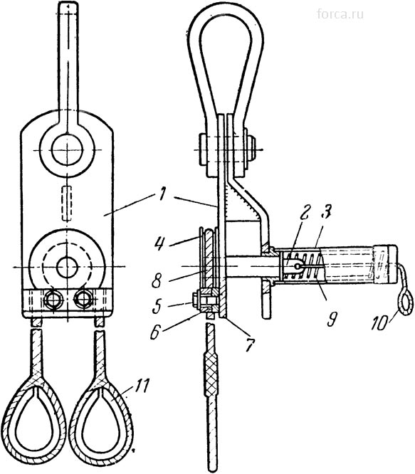

В настоящее время применяются полуавтоматические стропы, позволяющие производить освобождение грузов от строп без влезания к узлу строповки (рис. 19).
В полуавтоматических стропах свободный конец стропового каната 8 с петлей и коушем 11 крепится к обойме 1 с помощью штыря 2. Пружина 9 в кожухе 3 предохраняет штырь от самопроизвольного выпадения. Расстроповка производится выдергиванием штыря 2 из замка с помощью тросика 10.
Соответствующая условиям производства работ длина тросика дает возможность электролинейщику находиться при расстроповке внизу и в стороне от поднимаемого груза.

приспособление для строповки железобетонных опор
Рис. 20. Полуавтоматическое приспособление для строповки железобетонных опор.
а — конструкция стропа; 6 — крепление стропа к стволу железобетонной опоры.
Стопорные приспособления 5—7 дают возможность крепить неподвижные концы каната к щеке замка 4, менять канат и перемещать его для равномерного натяжения всех ветвей стропа.

На рис. 20 показано полуавтоматическое приспособление для строповки центрифугированных железобетонных опор. Строповка опор производится следующим образом. Верхнюю петлю каната 6 накидывают на крюк; двумя свободно висящими концами 1, на которых заплетены петли с коушами 2, обхватывают ствол опоры и петли с коушами надевают на запорный штырь 3, для чего с помощью тросика 5 оттягивается влево запорный штырь и петли заводят в скобу, затем тросик 5 отпускают и штырь под действием пружины 4, пройдя через петли, запирает их. Пример строповки ствола железобетонной опоры приведен на рис. 20,б. Полуавтоматический строп для решетчатых конструкций (металлические опоры) приведен на рис. 21.
