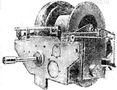

Лебедки с ручным приводом.
Лебедки с ручным приводом применяются на установке опор в отдельных, исключительных случаях, когда по особо стесненным условиям или рельефу местности применить тракторы и краны не представляется возможным.
Лебедка ручная
Рис. 12. Лебедка ручная.
Лебедки с ручным приводом (рис. 12) состоят из нескольких пар цилиндрических зубчатых колес , приводимых во вращение от рукоятки 2 и барабана S для наматывания каната. Вращение рукоятки 2 приводного вала 4 передается через зубчатые колеса к барабану, на который наматывается канат, прикрепленный к грузу. Ниже в табл. 3 приведены основные данные лебедок с ручным приводом.
