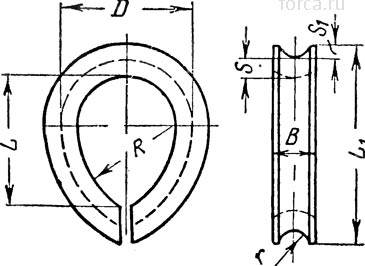

Коуш
Рис. 18. Коуш.
Как правило, образование петель на концах канатов производится через коуш, который предохраняет канат от расплющивания и расслоения прядей и проволок на перегибе.

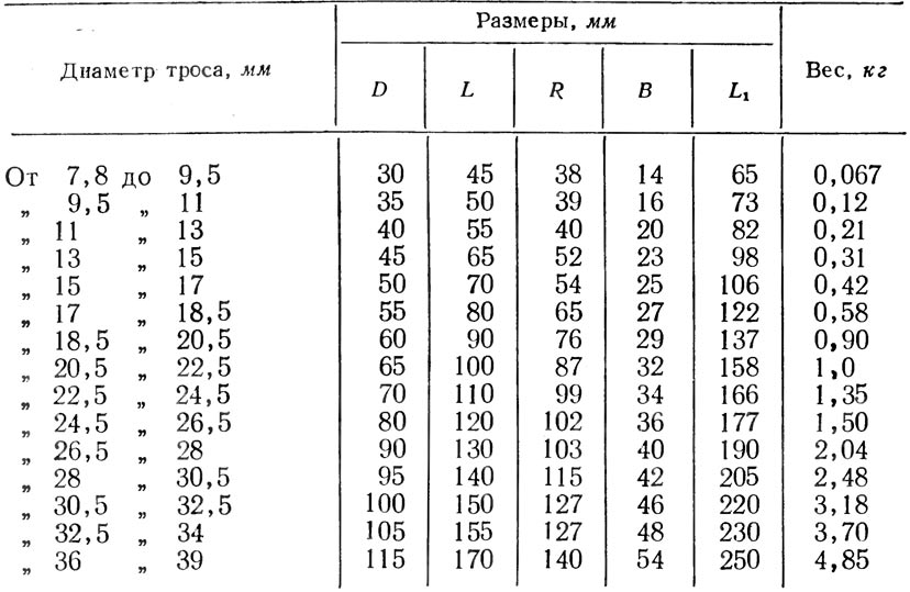

Размеры коуша (рис. 18) в зависимости от диаметра каната подбираются по ГОСТ 2224-43(табл. 14).
Таблица 14
Размеры и веса коушей (ГОСТ 2224-43)
