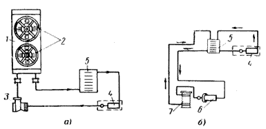

Полностью смонтированная система маслоохлаждения должна быть испытана, а затем промыта трансформаторным маслом. Для этого необходимо выполнить подготовительные работы и установить: 1) бак № 1 с количеством масла, примерно в 2 раза большим количества, необходимого Для заполнения всей системы маслоохлаждения (без учета масла в баке трансформатора) и доливки в трансформатор; масло должно удовлетворять требованиям ГОСТ (см. §11) и иметь электрическую прочность не менее 45 кВ,  2) бак № 2 вспомогательный примерно с таким же количеством масла, как в баке № 1; на этом баке необходимо смонтировать намагничивающую обмотку для подогрева масла в нем до 60°С; для периодической очистки масла — установить фильтрпресс (или центрифугу); 3) бак № 3 для слива грязного масла.
Для испытания смонтированной системы охлаждения ДЦ масло из бака № 1 подают во вспомогательный бак № 2, в котором подогревают его намагничивающей обмоткой до 55—60°С. При этой температуре под давлением 2 кгс/см2 испытывают охлаждающее устройство в течение 1 ч. При этом задвижки, соединяющие охлаждающее устройство с баком трансформатора, должны быть перекрыты.
Промывка маслоохладительной системы производится после удовлетворительных результатов испытания трансформаторным маслом с очисткой его фильтрпрессом или центрифугой (рис. 19,а), краны, соединяющие адсорбер с охладителем, должны быть открыты.
Если масло всех промываемых охлаждающих устройств системы ДЦ удовлетворяет требованиям ГОСТ (см. §11) и имеет электрическую прочность не менее величин, указанных в табл. 11, промывку считают законченной, охлаждающие устройства оставляют заполненными маслом и подключают к баку трансформатора. Окончательное заполнение всей системы ДЦ производят маслом из бака трансформатора, для чего заполняют расширитель маслом выше нормального уровня. При заполнении маслом следует открыть все пробки для выпуска воздуха, после удаления которого пробки тщательно уплотнить.
схемы промывки маслоохлаждающих устройств
Рис. 19. Принципиальные схемы промывки маслоохлаждающих устройств.
а — системы ДЦ: б — системы Ц; 1 — охладитель: 2 — вентиляторы с электродвигателями; 3 — бессальниковый электронасос, встроенный в маслоохладитель; 4 — фильтрпресс (или центрифуга); 5 — вспомогательный бак; 6 — маслонасос; 7 — трубчатый водяной маслоохладитель.

Промывка осуществляется циркуляцией масла при температуре 45—50СС с использованием маслонасоса (рис. 19,6); периодически включается центрифуга или фильтрпресс, отбираются пробы масла. Промывку считают законченной при соблюдении таких же условий, как и для маслоохлаждающей системы ДЦ (см. §9). Охлаждающую систему оставляют заполненной маслом и подключают к баку трансформатора. Окончательное заполнение всей системы Ц производят маслом из расширителя трансформатора, открывают пробки для выпуска воздуха аналогично тому, как для системы ДЦ.
