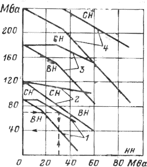

График распределения мощностей по обмоткам понижающих автотрансформаторов
Рис. 22. График распределения мощностей по обмоткам понижающих автотрансформаторов
Для ряда автотрансформаторов имеются графики нагрузки в таком режиме, по которым можно определить допускаемую загрузку обмоток в комбинированном режиме. ВН — мощность, отдаваемая в линию ВН; СН — мощность, поступающая из линии СН; НН — мощность в обмотке НН;
1 —  АТДЦТГ-90000/220;
2 — AT ДТГ-120000/330;
3 — АТДЦТГ-180000/220;
4 — АТДЦТГ-240000/220
Для примера на рис. 22 приведен график распределения мощностей понизительных автотрансформаторов. При мощности со стороны СН автотрансформатора АТДЦТГ-90000/220, равной 70 МВ*А, нагрузка стороны НН определится на пересечении кривой СН с ординатой 70 Мв  а и составит 30 МВ*А. По кривой ВН этой нагрузке соответствует нагрузка 40 МВ*А (на пересечении абсциссы 30 МВ*А с кривой ВН), которая может быть передана на сторону ВН. В сумме нагрузки сторон ВН и НН не должны превышать мощности обмотки СН. Чтобы получить на обмотке НН полную ее мощность 45 Мв • а, со стороны СН можно передать только 56 Мв - а и на сторону ВН тогда останется 11 Мв  а.

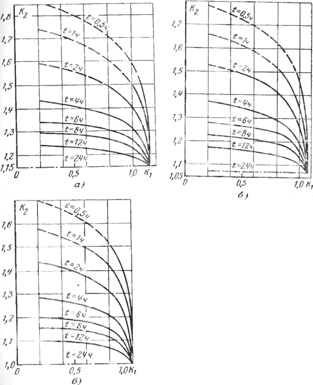

Для определения допустимой нагрузки по графикам нагрузочной способности необходимо знать коэффициент начальной нагрузки Ki и коэффициент превышения нагрузки. Кг, т. е. значения за соответствующий период времени по графику фактической нагрузки.
Если фактический график нагрузки имеет два максимума, то для определения Кг используется больший. Обычно больший максимум попадает на вечернее время и тогда утренний максимум учитывается при определении Ki. Если же большим максимумом является первый
(утренний), то для определения К\ можно принять отрезок времени в 10 ч после конца первого максимума; а второй максимум учесть в той мере, в какой он попадает в это время [Л. 11].

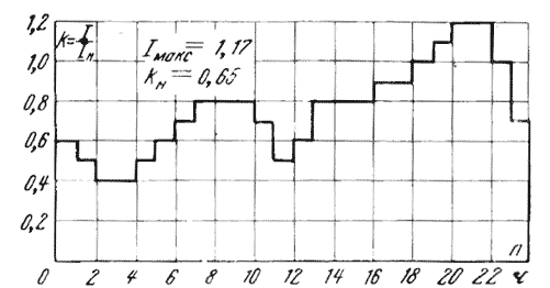

Пример. Для графика нагрузки, приведенного на рис. 25, определены коэффициенты Ki и Кг;коэффициенты
Суточный график нагрузки трансформаторов
Рbс. 25. Суточный график нагрузки трансформаторов.
Для трансформаторов различной конструкции, т. с. с различными сочетанием обмоток, их мощностью, с различной системой охлаждения, нагрузочная способность получается различная, поэтому, чтобы учесть конструктивные факторы, определяется общий показатель — постоянная времени нагрева трансформатора, которую, однако, с достаточной для практических расчетов точностью можно принимать для трансформаторов мощностью более 125 МВ*А с. системой охлаждения ДЦ (или Ц), равной 3,5 ч (для трансформаторов мощностью 100—125 Мв • а — 2,5 ч).
Таким образом, для проверки допустимости заданной перегрузки необходимо определить коэффициенты Ki и Кг и эквивалентную температуру охлаждающей среды, а затем по графику нагрузочной способности, соответствующему эквивалентной температуре охлаждающей среды п принятой постоянной времени нагрева,   время, в течение которого при известном Ai можно допускать нагрузку, выражаемую коэффициентом Кг.
Можно определять и допустимую нагрузку (Кг) исходя из заданного времени максимума. Тогда время t в графике берется равным длительности максимума по фактическому графику.
Пример. Трансформатор с системой охлаждения ДЦ (постоянная времени т = 3,5 ч) работает по графику, приведенному на рис. 25, в местности со средней годовой температурой +10° С. Допустим лн такой график и на сколько можно перегрузить трансформатор в максимум при длительности его в 4 ч зимой ?
По кривым рис. 24, б определяем годовую и зимнюю эквивалентные температуры 14 и 5°С соответственно.
По графикам нагрузочной способности рис. 26 определяем Кг для t=2 ч и 4 ч при fti=0,793. Получим соответственно: Кг= 1,49 и Кг = 1,37 при температуре 0°С (график рис. 26, а); /(2=1,41 и Кг = 1,29 при температуре 10°С (график рис. 26, б); Кг — 1,31 и Кг = 1,21 при температуре 20°С (график рис. 26, в).
Интерполируя для температуры +14°С, получим Kz=l,35 и Кг = 1,24, а для температуры + 5°С Кг — 1,45 и Кг = 1,33.
Таким образом, и годовой и зимний графики допустимы, поскольку фактический эквивалентный максимум Кг=1,17<1,35 и Кг= 1.17 < 1.45.
